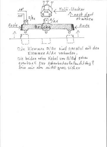

Belüftungseinheit ohne Beleuchtung
Opel Astra F
In der Konsole mit den Reglern und schaltern für die Belüftung, Ventilation und Heckscheibenheizung ist nicht ein Regler oder Schalter beleuchtet.Da ich weiß, dass es eine Sch.....arbeit ist, die Einheit rauszubauen bzw.die Bowdenzüge wieder einzuhängen und fest zuklemmen, frage ich lieber mal, ob es ein großer Akt ist, die Birnchen auszutauschen oder zu ersetzen, falls gar keine mehr drin sein sollten?
Die Jungs aus der Werkstatt sagten etwas von einer Heidenarbeit mit häufigen Schnittwunden an den Händen, wegen dem Platzmangel.
Danke euch schon mal

die Leuchtmittel zu wechseln ist sehr einfach! Da schneidet sich auch keiner die Finger dran auf, es sei denn, ungeschickt lässt grüssen.
1. Radio raus.
2. Radioschacht raus.
3. Schalter für Gebläse/heizbare Heckscheibe raus.
4. Stecker für Gebläseschalter abziehen.
5. Brücke für die Birnchen vorsichtig aus Halterung lösen.
6. Birnchen tauschen.
7. Brücke wieder einbauen und rest wieder zusammenbauen.
Wenn Du den Radioschacht draussen hast, schaust Du da rein und siehst das weisse Schaltergehäuse. Da sitzt eine schwarze "Lampenbrücke" drin, die von hinten mit einem Stecker versorgt wird. Diesen Stecker mußt Du abziehen, Haltenase sitzt unterm Stecker rechts. Die Nase drückst Du vorsichtig mit einem Schraubendreher runter und hebelst den Stecker ab. Dann bekommst Du die Fassung/Lampenbrücke raus.
Der Knebel des Gebläseschalter hat unten ein Loch, da mußt Du mit einem kleinen Schraubenzieher rein und die Sperre hochdrücken, damit Du den Knebel abbekommst. Der Schalter selbst ist mit zwei Halteclipsen versehen links und rechts. Am besten mit einer Wapu den Schalter etwas auf Spannung halten und mit einem Schraubendreher die Halteclipse nach innen (Richtung Schalter) drücken. Dann hast Du den auch raus.
Das ist die Beschreibung für FL Modelle.
Bei den vor FL Modellen ist es noch einfacher, da alle drei Birnchen in eigenen Fassungen sitzen. Die Lampe für den Gebläseschalter sitzt dort direkt im Schalter in einer Kunststoff-Fassung.
Auch wenn hier jetzt einige schreiben werden , daß Du das halbe Auto auseinanderbauen mußt, ist nicht an dem!!!
Wenn Du das das erste mal machst, rechne etwa eine Stunde.
Ich hab das vor ein paar Tagen gemacht und habe für drei Autos etwa 1,5 Stunden gebraucht. Waren ein 93er Astra und zwei 97er Astras.

Für das Lämpchen Zigarettenanzünder Aschenbecher muß die Mittelkonsole raus. Im Klima/Umluftschalter ist ein gelötetes Leuchtmittel drin. Den Schalter mußt Du ausbauen, ins Elektronikgeschäft gehen und Dir etwas vergleichbares kaufen und einlöten. Schalter muß ebenfalls geöffnet werden. Bei Fahrzeugen ohne Klimaanlage weiß ich es nicht, ob das Birnchen im Umluftschalter gelötet oder gesteckt ist.

PS: Glassockellampen 12V 1,2W, gibt es in jeden Autozubehörgeschäft, Baumarkt, Tankstellen u.s.w.

Den Radiorahmen in der Mitte zusammendrücken und rausziehen, da geht gar nix kaputt!

Ach ja, hätt ich bald vergessen, den Stecker bekommst Du auch gut abgezogen in dem Du mit einem Schraubendreher die Haltenase runterdrückst und mit einer Hand in den Schacht reintastest bist Du das Kabel hast und daran ziehst.
Aber nur abziehen und so liegenlassen, wenn der Stecker da reinfällt, hast Du echt ein Prob.

Das mir dem "Fingeraufschneiden" war wohl eine Erfahrung, die ein Mechaniker in der Opel - Werkstatt selbst gemacht hatte, das bezog sich aber eher auf die Bowdenzüge der Heizung und Lüftung, und das ist echt eine Friemelarbeit, bis man diese Halteklammern wieder eingerastet hat.Ich selbst hatte die komplette Konsole draußen, da mir solch ein Super" Ich kann das"- Fachman beim Radiowechsel nach vier Stunden erfolgloser Arbeit die original Stahlstreben hinter der Konsole mit einem Eisensägeblatt durchtrennen mußte, um die original Radiohalterung herauszubekommen( sieht nun aus, als hätte jemand eingebrochen und versucht das Radio zu klauen.Bei dieser Aktion sind halt alle drei Bowdenzüge aus den Halterungen geflogen, die habe ich dann alleine wieder eingebaut und jetzt funktioniert auch die Lüftung und die Heizung wieder.Mir graut es nun davor, Die Züge wieder lösen zu müssen, nur, um an die Birnchen zu kommen, den Da leuchtet garnichts, kein Aschenbecher oder zigarettenanzünder, kein Schalter und kein Regler.Wieviel Birnchen sind denn insgesamt in der Konsole
verbaut und ist das überhaupt möglich, dass alle defekt sind?
Gruß reiner
Hallo Reiner,
ja es ist möglich das alle Birnchen durch sind!
Die werden sehr heiß, da durch die Einbauart die Wärme nicht abgeleitet wird. Mein Freund mit dem 93er Astra hat das auch nicht glauben wollen, er meinte eher das eine Sicherung durch ist. Alle Lämpchen gewechselt und es leuchtet alles. Du benötigst drei Lämpchen für die Heizungsregler, ein Lämpchen für den Zigarettenanzünder/Aschenbecher, also 4 Stück. Deinen Umluftschalter mußt Du eventuell ausbauen und sehen was da drin ist, daß weiß ich nicht! Unsere Astras haben Klimaanlagen. Somit ist Klima/Umluft eine Schaltereinheit, dort ist ein gelötetes Lämpchen drin.
