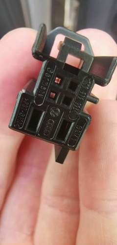

Müssten die 1,2 sein…
Auf den Steckern stehen auch immer in mini viele Nummern.
Einfach erkenntlich fotografieren und mal Kontakt zu deyter aufnehmen.
Die haben mir damals gut geholfen das passende zu finden.

Die gelbe Farbe deutet eigentlich auf einen Stecker aus dem Sicherheitsbereich (Airbag, Spinsensor, etc) hin und "gehört" eigentlich nicht dahin. Auch wenn er paßt.
Zur Info für alle: die Kabel passen.
Teilenummern der Leuchten 4H0 947 133 B und 4H0 947 134 B. (Eine links und eine rechts)
Und Stecker entweder diese:
https://www.automotive-connectors.com/...-cod-b-variant-i-neutral.html
oder diese:
Es passen beide Stecker.
Einer mit extra Verriegelung anderer ohne.

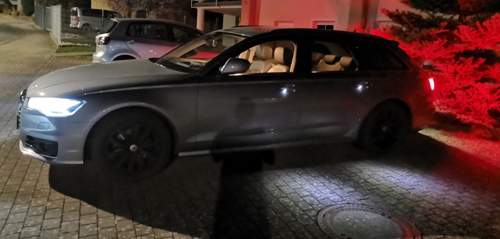

Also hab jetzt alles codiert und bei dem guten Wetter auch gleich alle Türen angeschlossen und es funktioniert.
Für alle nochmal: vorne in den Türen ist es der Stecker der oben zu sehen ist Pin 5.
Und von der Lampe gehen 2 Kabel ab ein schwarzes und ein graues. Das Schwarze gehört an Masse. Und das graue an den Stecker.
Habe es tagsüber angeschlossen und mich erst gewundert wieso nichts leuchtet. Dann aber gemerkt das es ja hell ist und es sinnvoll wäre den Lichtsensor abzudecken. Damit hats dann geklappt.

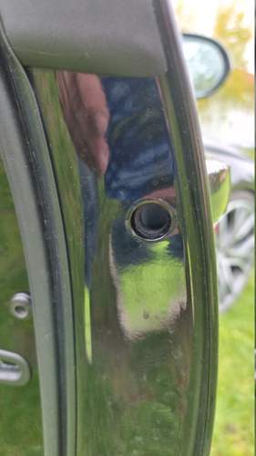

Hab heute angefangen die Griffe auszubauen, bei einem ist mir die Schraube von Bügel in die Tür gefallen...
Halb so schlimm hab die Vermeidung sowieso runter machen müssen, nur jetzt da ich die Schraube habe, will sie nicht halten.. Hab sie von außen durch das Loch an der Türseite wieder rein getan, aber da ist kein Gewinde oder ähnliches wo die Schraube halten könnte...
Bei einem hinteren Griff habe ich das Problem das die Schraube sich in jede Richtung stehen lässt und die Abdeckung neben dem Griff somit nicht raus will...
Wie kriege ich die zwei Baustellen wieder hin,.
Danke schon mal für Hilfe und Tipps
