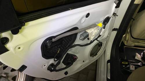

Servus,
könnte mir jemand kurz beschreiben wo genau er die Kabel entlang verlegt hat ?
Am Griff oben kommt ja der Stecker dran, läuft die 2 Polige Leitung dann innen bis zum Tür STG oder kommt die Leitung beim Kabelzug für den Innenöffner raus und dann zum STG ?
Mfg Marc
Niemand ? Hier hatten doch ein paar Leute die Beleuchtung nachgerüstet.
mfg marc
Kabel geht (wie auch die Kessyantenne falls vorhanden) in den Türkabelbaum rein und endet am T20 vom Tür-Stg. Das gilt für Plus. Masse "verbleibt" im Kabelbaum. Dort ist eine Crimphülse, wo mehrere Massekabel zusammenkommen.
Bin aber nicht sicher, ob ich damit wirklich Deine Frage beantworte.....
Danke schonmal , teilweise beantwortet.
Würde gern wissen wo es verlegt wird. Der Hauptkabelbaum geht ja am Türscharnier zur Tür rein, von da gehen einzelne Kabel entsprechend an die Verbraucher. Liegt der Kabelbaum der Türgriffbeleuchtung nun innen Zwischen Scheibe und Innenblech oder geh der Zwischen Türverkleidung und Innenblech entlang ?
Meine Türen sind gedämmt und die einzige Öffnung wäre erstmal nur vorhanden wenn ich den Lautsprecher rausschraube.
Ich hab deine Eingangs-Frage nicht so recht verstanden um ehrlich zu sein. Was hast du denn eigentlich vor? Für den Wechsel der Türbeleuchtung ist das ja nicht relevant.
Also willst etwas nachrüsten?
Korrekt, Ich werde die Beleuchtung nachrüsten und will eig. nur wissen wo der Kabelbaum entlang gelegt wird.
Geh am vorhandenen Kabelbaum entlang. Also vom T-Stg bis zum Stecker des Türschlosses. Dort angelangt, gehst Du hinter der Scheibe weiter (seitlichen Bogen um die Scheibe machen) nach oben zum Griff. Ditto wenn Du Keyless Entry nachrüsten willst. Fang am Griff an und arbeite Dich in die Richtung wo das T-Stg sitzt.
Du wirst nicht darumkommen, die Dämmung so weit zu entfernen, daß Du den Soft-Close Motorträger bzw. das Blindplastik (falls SC nicht verbaut ist), entfernen kannst. Sonst hast Du keine Chance das vernünftig zu verlegen bzw. daran zu kommen. Der Lautsprecherausbau hilft zwar, reicht aber nicht.
Ich habe damals den Türkabelbaum komplett rausgebaut (Achtung: Drucksensor für die Airbags!) und dann die Kabel für Keyless Entry, SoftClose, Türgriffbeleuchtung, 360° Kamera, usw (weiß ich schon nicht mehr alles 😁) etc alles verbaut und in den Kabelbaum mit Coroplast eingearbeitet. Dann kpl. Kabelbaum wieder verbaut. Alles in der Tür machen, ist da eigentlich keine Option.
