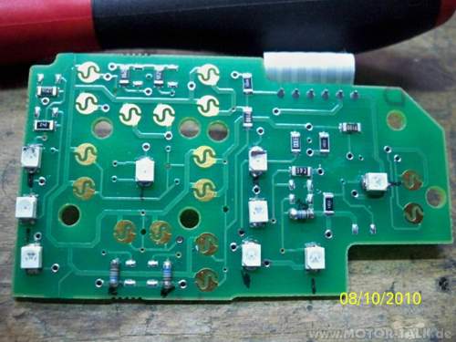

mir ist heute aufgefallen, das die Symbole vom Lichtschalter gar nicht beleuchtet sind. Ist da eine LED defekt, oder waren die noch nie beleuchtet und ich habe es nur nicht bemerkt?
Ist ein SC aus 2002. Wie ist das bei Euch?

Hi Mace79,
hier das Bild von der LP des Lichtschalters. Du brauchst 3 Wiederstände mit 680 ohm. Habe noch ein paar Wiederstände und LED's über wenn Du die brauchst. Auf dem Bild siehst Du auch wie rum die draufgelötet werden müssen. Wo ein Strich auf der LP ist, ist der Minuspol. Hast Du die originale Beleuchtung (gelb)?
Lichtschalter
Habs jetzt endlich geschafft die fehlenden LEDs und Widerstände nachzurüsten. Hier vielen Dank an R1000 für die freundliche Unterstützung ;o)

Die Schalterstellung ist jetzt heller beleuchtet als die restlichen Schalter am Lichtschalter.Das liegt aber daran das die restlichen Schalter schwächer leuchten als alle anderen Schalter im Fahrzeug. Werd da bei Gelegenheit nochmal rangehen.

Hallo R1000,
hast du evtl. noch eine Bezugsquelle mit Bestellnummer für die LED´s? Damit die neuen dann auch gleich sind mit den vorhandenen.
Danke schon mal.
