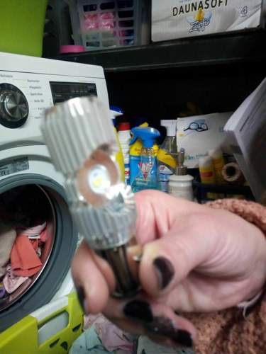

Das ist ja mit hoher Wahrscheinlichkeit auch eine (illegale) LED.... man erkennt nach unten die Kühl-Lamellen.

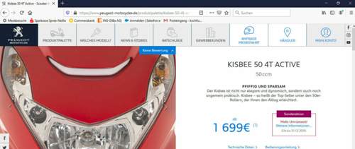

Warum sollte eigentlich der Kisbee vom Fragesteller als einziger hier eine HS1-Fassung vorn verbaut haben, während der gesamte Rest der Republik mit BA20d-Bilux herumfährt?
Das kommt mir irgendwie komisch vor...
Weil seine Kiste neu ist und eure nicht?!
@RemingtonSteele schrieb am 17. Dezember 2019 um 22:18:28 Uhr:
Das auf dem Foto von vorn ist aber keine HS1-Birne

Okay, das ist ein Argument. Dann wäre aber der Remington-Kisbeee sogar neuer, als die Roller auf den Fotos Peugeot-Website. Denn da kann man die Bilux-Funzel sehr gut erkennen.
Kisbee-in-rot

Mancher hier fährt ja, ohne es öffentlich groß anzugeben mit mancher Modifikation herum. Muss man halt ein wenig probieren, was einem gefällt...
Led1 BA20d
Led2 BA20d
Tina,das zweite Bild passt zur Frau.😁
Haste die Birne im Schongang gewaschen?😉
Nein, 1400 Schleudertouren. Kleiner Härtetest vorm Einbau muss sein, Bernd. Ist aber total robust, das Ding ...

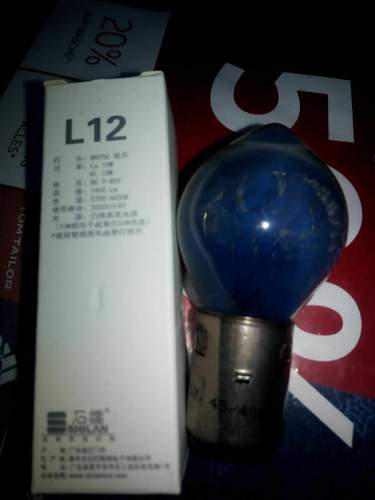

@RemingtonSteele schrieb am 18. Dezember 2019 um 00:05:11 Uhr:
Ich war jetzt einfach zu neugierig. Im Anhang das Bild von meinem Roller.
Im Heft steht definitv HS1. Es ist aber die blöde Ba20D so wie ich das sehe.
Kannst DU denn HS1 und bilux unterscheiden?
Ja, das kann ich. Mir ist jedenfalls keine HS1 Birne mit rundem, komplett durchsichtigem Glaskörper und ohne "Abschirmung" an der Lampenspitze bekannt. Und so eine ist im Scheinwerfer bei mir drin.
Wenn es eine solche HS1 gibt, dann hab ich sie zumindest bis heute nicht gekannt.
https://cdn3.louis.de/.../10031056_880_FR_05.JPG
https://i.ebayimg.com/images/g/SPQAAOSwstxVTR~b/s-l640.jpg
Gut, also def. HS1...
Dann hol die besagten "besseren" Leuchtmittel. Mehr ist nicht machbar.

@Multitina schrieb am 18. Dezember 2019 um 00:56:54 Uhr:
Bitte was ist das für eine Lampe mit dem Kühler?
