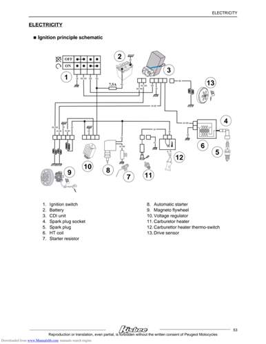

die originale CDI des Kisbee 4T ist eine sog. AC-CDI und muß trotzdem noch mit Batterieplus versorgt werden. Der separate blaue Draht, welcher mit einem kurzen Drahtstück direkt aus der vergossenen CDI-Box rauskommt, geht zum Pickup (Speedsensor) hinten bei der Kupplungsglocke.
Hier kannst du dir ein 76-seitiges Workshop Manual für den Kisbee 4T herunterladen.
Das Zündschema (Bild 1) im Anhang stammt aus diesem Manual, die Kabelfarben sind mit französischen Abkürzungen versehen. ;)
In deinem konkreten Fall solltest du im ersten Step den Widerstandswert des rot-schwarzen (franz. rouge-noir, abgek. RG-NR) Drahtes am abgezogenen Zweierstecker der CDI mittels Multimeter im Ohmmeßbereich gegen Masse ermitteln; der Widerstandswert dieser sog. Kondensatorladespulen (wird allg. auch als Zündladeanker 'ZLA' betitelt) soll 517 Ohm betragen. Einen originalen Limastator für den Kisbee, auf dem die beiden Zapfen des ZLA markiert sind, siehst du auf Bild 2.
Viel Erfolg!
Gruß Wolfi

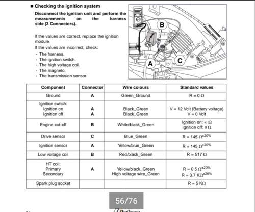

Die durchzuführenden Messungen an den insgesamt drei kabelbaumseitigen Steckverbindungen (Viererstecker 'A', Zweierstecker 'B', einzelner Rundstecker 'C') zur CDI-Box sind im angehängten Screenshot zusammengefasst. Dort sind die Kabelfarben in Englisch. ;)
Zündsystem Referenzmeßwerte

Ich habe jetzt folgendes überprüft.
Ignition switch 12V 0V passt
HT cool primary 0,5 ohm passt, wie misst man secondary?
Low voltage coil 478 ihm, soll 517 ohm?
Ignition coil, soll 145 ohm, ist unendlich! Ist das die Zündspule am Zündkerzenstecker? Kann ich diese auch direkt messen, bzw. Widerstand sollte sie haben?

Hallo Michael,
die "Ignition coil" (dt. Zündspule) hat weder primär- noch sekundärseitig 145 Ohm plus/minus 20% Toleranz. Der 'Ignition sensor' (Pickup außen am Polrad) soll diese 145 Ohm haben. ;)
Wenn diese kleine Pickupspule (gelb-blauer Draht gegen Masse) einen unendlich hohen Widerstand am Viererstecker zur CDI hat, solltest du zur Vergewisserung die Steckverbindung an den Kabeln vom Limastator suchen und dort die Messung zwischen dem gelb-blauen Draht und Masse wiederholen.
Dein gemessener Widerstandswert des Zündladeankers (rot-schwarzer Draht gegen Masse) paßt nicht ganz exakt, hat jedoch prozentual weniger als 10% Abweichung, dieser Widerstandswert passt schon.

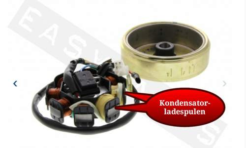

Die Sekundärwickung der Zündspule (ZS) mißt man zwischen dem "dicken" Hochspannungskabel und der Steckfahne für den Massesanschluß (grüne Markierung) an der ZS. Wenn du den Kerzenstecker nicht abdrehen möchtest, erhöht sich der Sollmeßwert um ca. 5 Kilohm des entstörten Zündkerzensteckers.
Gruß Wolfi

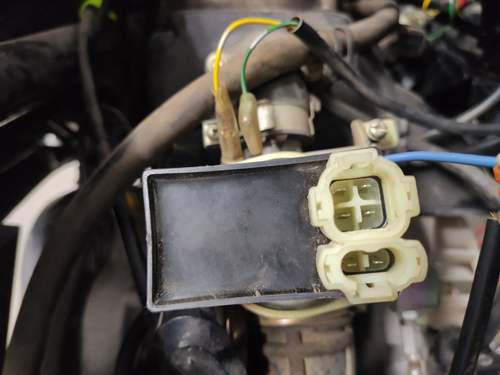

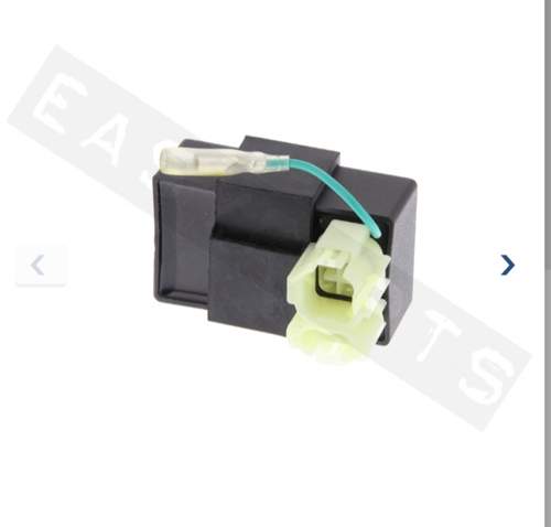

PS: Die Steckverbindung 'C' ist ein einzelner Rundstecker, wo das blaue Drahtstück aus der CDI-Box angeschlossen wird. Oder kommt bei der neu gekauften Original-CDI etwa kein kurzes, blaues Drahtstück aus dem Gehäuse? - Ein Foto der neuen CDI (Original Peugeot) wäre hilfreich. :)
Über die "blaue" Farbe des Kabelstücks läßt sich streiten, sieht auf dem Foto des Ersatzteilehändlers EasyParts eher grünlich aus. :D
Nachtrag: Wurde womöglich von einem Vorbesitzer am Kisbee rumgeschraubt bzw. manipuliert, um die Geschwindigkeitsbegrenzung durch den Speedsensor auszuschalten. :rolleyes:
Kisbee CDI-Box

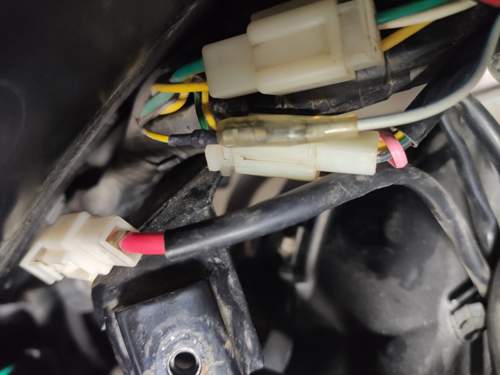

Ich habe jetzt das blau gelbe Kabel verfolgt. Es ändert sich dann mit einem Stecker auf blau weiß und wandert nach unten zu dem Lüfterrad.

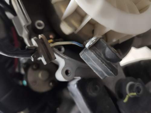

Den ignition sensor hab ich dann dort unten glaub ich gefunden. Erst die Kabelverbindung vom CDI Stecker bis direkt vor den sensor überprüft. Keine Unterbrechung, aber dann auf Masse im Zustand wie auf dem Bild weiterhin unendlich. Ans Gehäuse gehalten, ebenso.

Cdi

@Michl78 schrieb am 7. November 2023 um 21:14:33 Uhr:
..., aber dann auf Masse im Zustand wie auf dem Bild weiterhin unendlich. Ans Gehäuse gehalten, ebenso.
Hi Michael,
wenn die Pickupspule wie auf diesem Foto lose in der Luft hängt, ist es ja logisch, daß der Widerstand des einen, isolierten Zuleitungsdrahtes gegen Masse unendlich ist.
Miß mal vom isolierten Zuleitungsdraht des Pickup zu dem Metallbügel mit den beiden Befestigungsschraublöchern, denn darüber kommt schließlich die Masseverbindung zustande. Miß auch den Widerstand vom abgehängten Batterie-Minuskabel gegen das Motorgehäuse; der Widerstand darf nicht größer als 0,2 ~ 0,3 Ohm sein, ansonsten ist irgendwo eine Masseverbindung schlecht.
Falls die Pickupspule defekt ist, mußt du einen neuen Limastator kaufen, weil der Sternlimastator mitsamt Pickup nur als Einheit angeboten wird.
Gruß Wolfi
