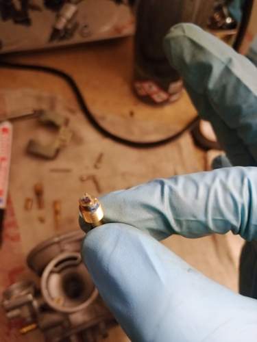

Ich habe den Auftrag bekommen einen Peugeot Kisbee 50 4t mit 3600 km Laufleistung wieder zum Laufen zu bringen. Seit Corona stand der Roller draußen vor dem Haus. Er sprang nur mit Startpilot an, lief kurz und ging aus. Also Vergaser raus, Ultraschallbad, Druckluft reinigen usw. An der Gemisch und Leerlaufschraube wurde wohl nicht gedreht…

Hallo liebe Leute vorab, vielen Dank für die Hilfe und Tipps, der gute Peugeot läuft wieder. Habe einen neuen Benzinhahn eingebaut und den Vergaser nochmal ausgiebig im Ultraschallbad gereinigt. Ich tippe darauf, dass die Leerlaufdüse das größte Problem war, ich musste die fast 30 Min im Ultraschallbad lassen bis ich irgendwann mal durchgucken konnte...

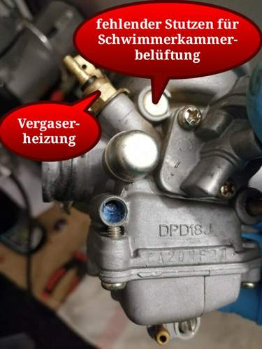

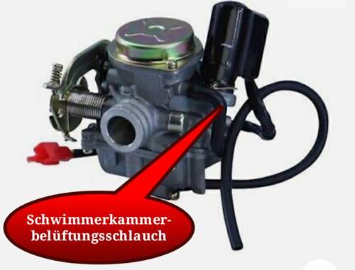

@Subbi23 schrieb am 31. März 2023 um 19:41:27 Uhr:
Jetzt bin ich aber komplett ratlos... Was kann das sein?
@Subbi23
Hast du die Belüftung der Schwimmerkammer überprüft? - Meist steckt ein gebogenes Schlauchstück seitlich auf einem Stutzen des CV-Vergasers.
Wenn der Atmosphärendruck nicht auf den Kraftstoff in der Schwimmerkammer wirken kann, wird auch kein Kraftstoff durch den Motorunterdruck angesaugt.
Gruß Wolfi
Edit: Hab' den gebogenen Schwimmerkammerbelüftungsschlauch auf dem Foto im Anhang markiert.
Nachtrag: Jörg Wernsmann hat eine These zu Startschwierigkeiten bei längerer Standzeit wegen einer "doppelten" Belüftung der Schwimmerkammer aufgestellt und dazu eine Testspezifikation verfasst.
