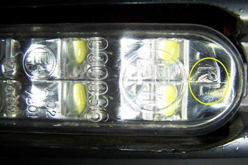

Wenn auf dem Glaskörper die Buchstaben RL (Running Light) nicht eingeprägt
sind ist es kein Tagfahrlicht sondern Standlicht und muss mit dem Hauptschein-
werfer mitbrennen.
Da es sich dann nicht um ein zugelassenes Tagfahrlicht handelt, darf es auch
tagsüber nicht alleine als Fahrlicht verwendet werden !
Findest Du aber die Buchstaben RL darauf, wäre ein Schalter zum Ausschalten des
Hauptscheinwerfers gesetzlich unbedenklich 🙂

Lt. Wikipedia fällt das TFL unter die technische Norm ECE-R87
und das ECE Prüfzeichen ist RL mit Länderkennzahl usw.
(Siehe auch meine Fotos im Anhang)
Weiterhin ist es nicht verboten, dass in Verbindung mit dem TFL die
Rücklleuchten mitbrennen. Es ist aus Energiespargründen jedoch
empfohlen, sie nichtmitleuchten zu lassen.
In Schweden muss jedoch das Rücklicht dazu leuchten !

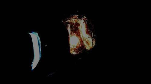

Hast du denn das Leuchtmittel Mal ausgebaut? Die Fotos scheinen ja nicht von dir gewesen zu sein?!
Das Foto im Anhang ist von mir bzw meinem Roller.
Entgegen einer HS1, welche zumindest nach "vorne" eine Abblendung hat, hat mein Leuchtkörper eine klar zusehende birnenförmige Beleuchtung.
Es ist eine Ba20D. Leider.

Kannst du auf dem Foto ein Leuchtmittel sehen?
So erkennt man es besser 😉
Leuchtmittel
