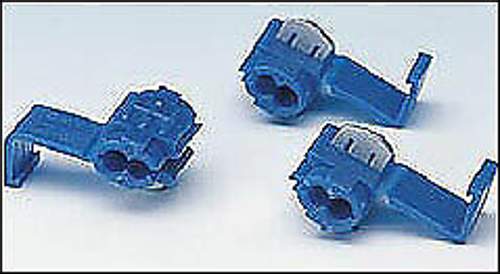

Der Schaltknauf hat zwei Kabel, eines davon schließt du mit den Verbinder (meistens mitgeliefert siehe Anhang) an ein vorhandenes Massekabel, dass andere Kabel an das zu verwendene stromführende Kabel.
Achte aber darauf, das du die Kabel so verlegst, dass beim Schalten nicht ein Kabel aufgescheuert werden kann, sonst ist die Beleuchtung des Schalthebels schnell wieder dunkel 😁
Es spielt bei den mir bekannten Schaltknaufen keine Rolle welches Kabel du nun an Masse oder Strom anschließt.
Wobei bei LED Beleuchtung auf die richtige Polung geachtet werden muss, da ansonsten die LED nicht leuchtet.
