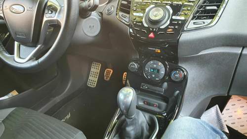

haha geil hat geklappt Blau beleuchteter Schaltknauf vom Focus 5Gang im Fiesta MK7 FL. Bilder mache ich wenn ich den elektrisch angeschlossen hab an den Zigaretten Anzünder der nur saft gibt wenn Zündung an ist 😁. Passt perfekt und sieht besser aus als der alte schwarze.
so siehts aus
