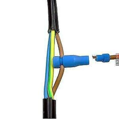

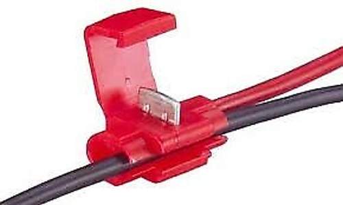

Als Stromdiebe würde ich allerdings Posi-Taps empfehlen.
Spart das Auftrennen der Kabel und verschwindet wieder recht spurlos. 🙂
@ saul.goodman80
Danke für den Tipp bzgl. „Posi-Tap“. War mir bisher unbekannt und ich habe mir die mal angeschaut. Sicherlich auch eine alternative Lösung. Allerdings erscheint die Verwendung eventuell etwas sperrig zu werden.
Und was meinst Du mit „Auftrennen“?
Bei einem „Stromdieb“ muss doch nichts aufgetrennt werden. 😕
rudi88
Stromdieb
Posi-tap
