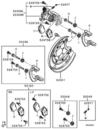

Die Torx Schrauben bekommst du nur Original. Ich schau morgen mal nach der Teilenummer
Wenn mich nicht alles täuscht, MN116317, aber wieso nimmst du nicht die Alten?.
Die Teile mit Explosionszeichnung und Nummern findest du auf Catcar.info
Übrigens sind das doch 08/15 Schrauben, bis auf den Torx, da hätte ich jetzt keine Bedenken einfache Sechskant zu verwenden.

Ja, die nummer ist die richtige.
Also ich komme hier auf 52975b ...aber ich bin auch ungeübt darin, solche Kataloge zu lesen.
135-160d00029t
@SolidSounds schrieb am 27. Juni 2022 um 16:59:59 Uhr:
Das ist nur die Bild Bezeichnung (kategorie)
Teilenummer ist die MN116317, das siehst du so auf dem bild nicht.
Danke. Jetzt hab ichs. Unten gibts ja ne Liste zu den Teilen auf CatCar.
