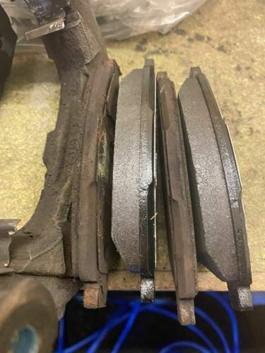

bei meinem Colt BJ2006 steht der TÜV an. Kann mir jemand sagen wie ich sehen kann wie gut die Bremsen noch sind? Ich würde die ggf. machen lassen. Da ich allerdings diese dann vorher bestellen müsste wollte ich mal nachsehen. Hinten sind das doch Trommelbremsen oder? Danke und Grüsse

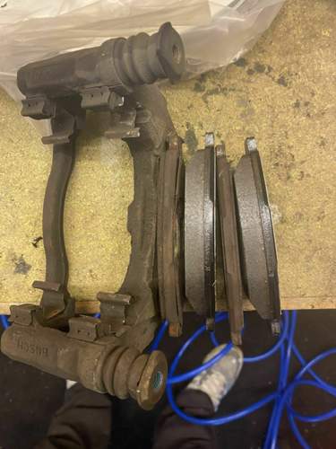

bremsen:
beläge mind 4mm restbelag, gerade abgebraucht
es gibt beläge, die in der mitte einen "kanal" haben, solange dieser zu sehen ist, sind sie ok, ist dieser weggebraucht ist der belag auf dem minimum.
wenn akustische warnvorrichtung: prüfen ob der blechhalter der ak. wa. die scheibe noch nicht berührt, bei weniger als 1mm würd ich nicht fackeln und runter damit.

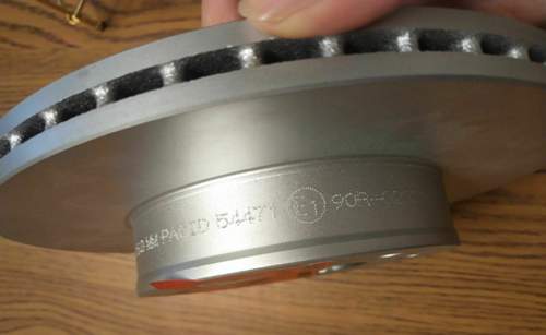

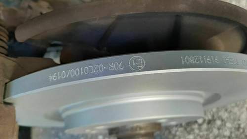

bremsscheibe:
genau erruieren welche scheibe auf dein auto gehört, dann nach dieser googeln, da erhälst du eine dicke und eine minimaldicke. bremsscheiben mit präzisionswerkzeug auf 1-2 1/100mm genau messen. achtung, normaler messschieber geht nicht, da die scheibe am rand eine rostkruste aufweisst ...
anbei einige bilder von belägen und scheiben die längst runter mussten.
lg stibe
Beläge alt/neu
Dito
Verschlissene scheibe

Aus der Ferne ist das schwer zu erklären. Bei manchen Autos kann man die Belagdicke durch die Räder sehen. Allerdings nur aussen, die inneren sind meistens verborgen. Dann müssen die Räder ab. Ausserdem musst du die Dicke der Scheiben beachten. Da gibt es ein Mindestmaß, ab dem die dann nicht mehr verwendet werden sollten.
Bei Trommelbremsen müssen die Trommeln ab um das beurteilen zu können. Du merkst nur ob sie funktionieren oder nicht. Und auf dem Rollenprüfstand kannst du die Gleichmässigkeit feststellen. Genau so wie die Funktion der Handbremse.

Die min/max. Stärke der Scheibe ist auf der Scheibe selbst eingeprägt. Denn das ist Vorschrift.
.jpg
....was bei den alten wahrscheinlich nicht mehr zu erkennen ist

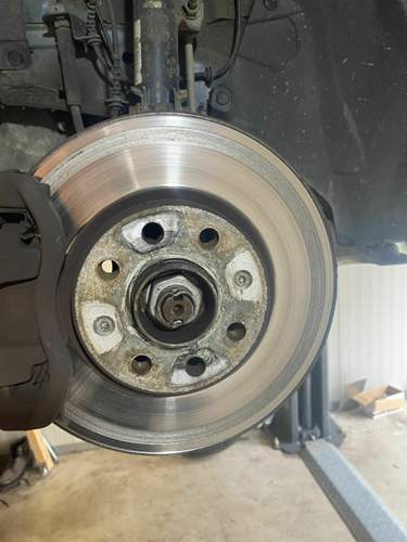

Bei den vorderen Bremsen siehst du ja das Verschleißbild der Scheibe. Ist das ungleichmäßig (Roststellen auf der Fläche, ungleichmäßig, evtl. blau angelaufen oder befindet sich ein größerer Grad an der Kante, dann würde ich komplett tauschen, incl. Bremssattelbolzen. Beim Colt liegt die Hauptbremsleistung auf den vorderen Bremsen. Von daher verschleißen die gerne. Bei den Belägen sieht man das auch von Außen. Vorteil: Die Bremsanlage vergammelt vorne nicht so sehr wie bei anderen Modellen/Herstellern.
Bj 2006? Sind da die hinteren Trommeln schon mal getauscht worden? Von Außen lässt sich optisch nicht feststellen, ob sie abgenutzt, gebrochen sind oder sich bereits von der Lauffläche gelöst haben. Sollten sie noch nie gewechselt worden sein, dann viel Spaß damit. Entweder Bremsenprüfstand oder bei langsamer Fahrt mit offenem Fenster die Handbremse anziehen und hören ob ein schleifendes, mahlendes Geräusch zu hören ist. Wenn ja, dann bitte komplett tauschen lassen. Trommeln und Beläge. Und wenn du dir oder der Werkstatt etwas Gutes tun willst, bestell dir gleich einen Satz vormontierte Beläge!!! Mit Einbausatz (Haltestifte, Teller und Federn). Scheiß auf die paar Euro Mehrkosten. Beim Colt ist es fast unmöglich, eingelaufene Trommeln ohne Zerstörung der Beläge und dem Einbausatz zu wechseln. Da hilft nur rohe Gewalt. Der Einbau der Einzelteile, also nicht vormontiert, ist eine echte Qual.

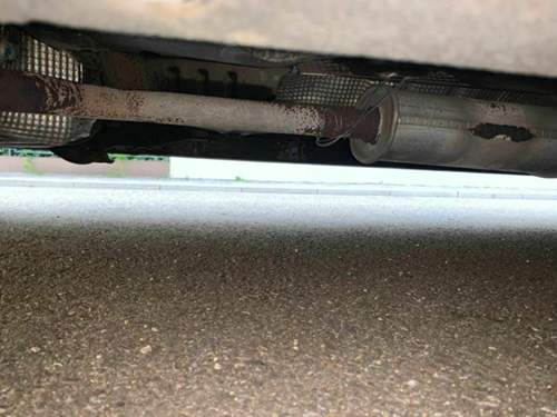

Was jedoch viel ärgerlicher ist, dass mor heute der Auspuff abgekracht ist. Da brauch ich jetzt auch noch nen neuen. Kostet sicher auch wieder 300 Euro. Wenn ich alles zusammenrechne. Reifen werden wohm auch bald mal fällog komm ich sicher auf 600 oder 700 Euro. Dann krieg ich an und zu den Rückwärtsgang nicht rein. Erst nachdem ich kurz das Getriebe belastet habe. Keilriemen wurde gewechselt. Quietscht aber manchmal ganz fiess und laut. Entweder während der Fahrt oder wenn man um die Kurve fährt. Und die Bremsen quietschen beim Bremsen etwas. Hab ich was vergessen? Daher weiss ich halt nicht wann der Wagen überhaupt noch lohnt. Aber ich denk mir halt immer, nen neuer gebrauchter kostet auch 5 oder 6k.

Manchmal hilft es das Schaltgestänge + Schaltblock (der besonders) unterhalb des Luftfilters ordentlich einzuölen (bitte KEIN WD40!!!), ordentlich im Getriebe rumrühren und dann schön dick Fett drauf. Das ist aber ein Problem, welches viele Japaner (besonders Toyota) haben. Das kannst du ohne viel Aufwand selber machen. Keilriemenwechsel kann auch selber erledigt werden. Auspuffanlage kannst du in der Regel irgendeine 08/15 billigste Version nehmen (gibts schon komplett für unter 100 Euro!!). Die Passgenauigkeit der Anlagen ist selbst bei Billigprodukten sehr gut. Bitte nimm gleich Mittel- und Endschalldämpfer eines Herstellers zusammen!! Die Verbindung zwischen Mittel und Endschalldämpfer ist meist so vergammelt, dass der Austausch nur eines Teils zur Qual wird.

08/15 Auspuffanlage kostet im Zubehör max 150 Euro und dann 350 Euro für die Montage? Respekt!! Die wissen wie man Geld verdient. 😁
