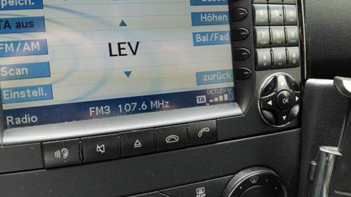

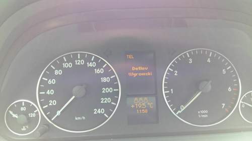

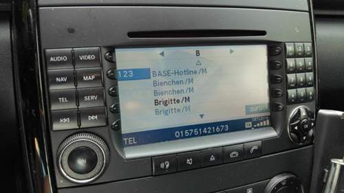

nun möchte ich euch das Ergebnis der ganzen
Mühe nicht vorenthalten. Gestern war der Termin bei Onkel Benz zum Codieren damit mein Comand
das darf was es kann.
Funktioniert alles super und ist eine gute Entscheidung gewesen. Alles passt zusammen
nur mit der Bedienung muss ich mich noch ein
wenig beschäftigen.
Zum Preis siehe Bild 4
Alles in allem ein Mords Aufwand der sich wirklich
nur lohnt wenn man es original haben will. Mit
Einzelteilen und Codierung hat der Spaß so ca. 700€ gekostet.

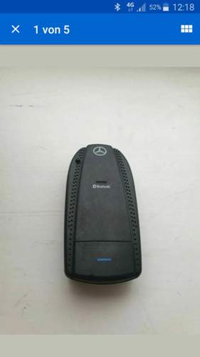

Ich kann also x beliebiges original Craddle kaufen und in die Schale einlegen??
Mich irritieren nur die verschieden Formen und Nummern der angebotenen Craddle.
Ich benutze das unten aufgeführte Cradle (Samsung) und das funktioniert super.
So weit ich weiß ziehst du die Schale nur von der Kontaktplatte runter und schiebst das Cradle drauf fertig.
Beim Cradle bekommst einen Code den du dann im Ntg2 eintippen must.
Du solltest aber auch mal bitte in den Themenbereich nachsehen wo es um die Cradle geht. Ich meine da mal gelesen zu haben das die Apple Nutzer lieber das SAP Cradle nutzen.

@A150Coupe
Kann ich x-beliebiges Cradle benutzen oder muß es exakt dieser sein?
Hallo Gelsenkirchen,
Ich hab doch oben geschrieben das es besser ist wenn du im Bereich nachliest wo über die Cradle diskutiert wird.
Wie gesagt ich bin damals zu dem Ergebnis gekommen dass das von mir abgebildete Cradle für Android das bessere ist.
Es gibt nur zwei verschiedene Systeme:
SAP oder das von mir abgebildete (HDF oder so ähnlich).
Du solltest dir das besser mal gut durchlesen und dan weißt du schon was du nehmen musst. Es ist ein wenig schwer die Frage zu beantworten wenn man nicht weiß was für ein Handy du verbinden willst.
