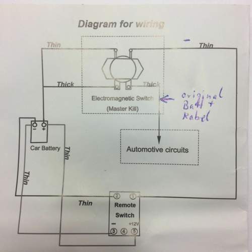

Hi, ich fahre den BMW 32d touring, Modell E46, 150 PS, Bj. 07/2005.
Nun habe ich vor in die Plusleitung von der Batterie, ein zusatzagregat zu montieren.
Dazu muss die plusleitung von der Batterie unterbrochen werden.
Dazwischen habe ich vor, eine Plus-Leitung 1,5 m und 25 mm² von der Batterie zum Agregat und eine zweite vom Agregat zur Batterie (ebenfalls ca. 1,5 m und 25 mm²) zu verlegen.
Die Minus-Leitung bleibt an der Baterie erhalten.
Nun meine Frage: Komme ich mit dem querschnitt und der Länge des Kabels so hin oder müßte ich damt rechnen, das es auf grund der Leistung des Wagens Probleme geben könnte? Ich frage deshalb, weil die originale Plus-Leitung ca. 25 mm² dick ist und gleich daneben geht ein weiteres rotes Kabel von der Batterie ab, welches bestimmt doppelt so dick ist wie das kleine.

Bild 6Hallo, ja der Diebstahlschutz an sich ist schon eine feine Sache. Zumal keiner auf Anhieb den Fehler erkennen kann, wenn plötzlich kein Strom da ist.
Einem bekannten von mir, der ebenfalls einen 3 er BMW fährt, hatten sie vor ca. 3 Wochen den Wagen für eine Spritztour stibitzt. Die Polizei fand den Wagen dann später an einem Baum. Soviel nur zur EWS Sperre. Geht nicht gibt es wohl kaum. Wenn sich einer auf so etwas spezialisiert hat, geht schon einiges.
Na ja, zum anderen transportiere ich des öfteren sehr hochwertige Geräte in meinem Kofferraum von denen eins so um die 8000 Euro kostet. Klar so eine schwarze Tönungsfolie für die hinteren Fenster und die Heckklappe habe ich bereits montiert.
Zum anderen habe ich mit diesem Projekt zwei Fliegen mit einer Klappe geschlagen. Der Diebstahlschutz ist einer davon. Der andere ist, das ist seit geraumer Zeit einen stillen Verbraucher habe. Das heißt, Es fließt noch ein Strom von ca. 1 A auch nach der eigentlichen, automatischen Stromabschaltung nach 16 min., 30 Min. oder 60 Min. In 24 Stunden sind es 1 Volt und 1 A. Das kann man sehr schön an einer Leistungskurve anhand eines aufgezeichneten Diagramms erkennen. Bereits mehrere Untersuchungen und Prüfungen brachten nicht das erhoffte Ergebnis. Es ist auch nichts an dem Wagen defekt. Im Fehlerspeicher wird auch kein Fehler angezeigt.

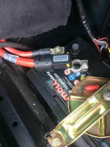

Ja es wurde auch bereits ein Test mit abgeklemmter Batterie über eine Woche durchgeführt. Die Batterie hielt die Spannung und den Strom. Die Fahrertüre musste ich dann aufschließen um über die hintere Türe in den Kofferraum zu gelangen. Dort hatte ich dann die Notentriegelung, welche sich in der Mitte unter der Heckklappe befindet, geöffnet. So bekam ich dann die Heckklappe wieder manuell auf. Sonst musste die Zeit und das Datum neu eingestellt werde. Die Daten im Motorsteuergerät, im Transponder......blieben jedoch alle gespeichert.
Dies ist kein serienmäßiger Umbau und daher für fremde evtl. auch schwerer zu durchschauen, zumal alle Verkleidungen und Abdeckungen wieder ihren originalen Platz gefunden haben. Je länger jemand den Fehler suchen muss, desto uninteressanter wird dann die Sache mit einer Entwendung.

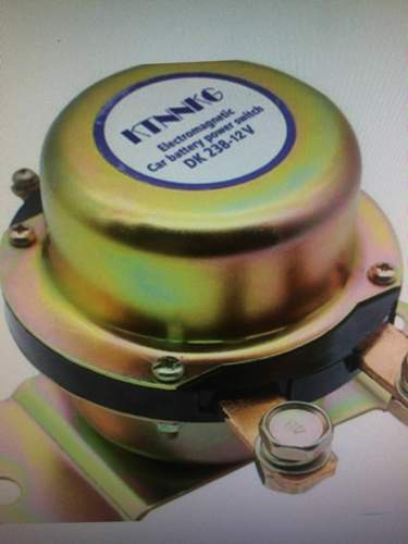

Ach ja, das Elektromagnetrelais ist eingebaut und funktioniert super. Das heißt ich bin zufrieden auch ohne eine richtige Antwort auf meine eigentlich gestellte Frage bekommen zu haben. Egal. Es hatte schon etwas länger gedauert, auch der weg ist ja das Ziel und wenn alles geklappt hat, ist das gewonnene Erfolgserlebnis auch nicht von der Hand zu weisen.
Insgesamt wurden von dem Kabel mit 25 mm² eine Länge von 6,50 m verbaut. Von dem dünnereren Kabel mit 0,75 mm² waren es ca. 7 m. Die Kabele hatte ich von der rechten hinteren Steile zur linken Seite im Kofferraum unter der Heckstoßstange verlegt und mit Kabelbinder befestigt. Klar ein paar Löcher mussten auch noch gebohrt werden, sonst wäre es ja zu einfach gewesen. Die Sicherheitsvorschriften wurden ebenfalls alle eingehalten, schließlich möchte ich ja nicht später irgendwo mit meinem Selbstumbau irgendwo liegen bleiben.
Im Anhang habe ich Euch noch ein paar Fotos von meinem Projekt incl. Schaltplanskizze und Elektromagnetrelais beigefügt. Für mich denke ich mal schon, das es etwas gebracht hat, für jemand anderen, das weiß ich nicht, das kommt auf die Anforderungen drauf an, die man sich selbst stellt.

Wenn du die original Navigation drin hast wie auf deinen Bildern zu sehen wäre der Navi Rechner ein ganz ganz heißer Kandidat für deinen Verbrauch.
Neue Firmware aufspielen dann sollte der Rechner ganz normal schlafen gehen wie alle anderen Geräte.
