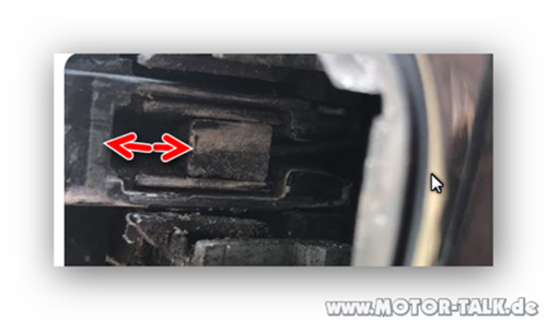

Hallo und zwar habe ich so ein Problem habe mein türschloss am Golf 5 bj04 gewechselt beifahrerseite.
Alles gut habe es eingebaut ausprobiert alles ging also aussenblech wieder dran und türgriff wieder drauf für zu gemacht und jetzt geht sie nicht mehr auf weder von innen noch von aussen

Tja ich würde sagen nicht aufgepasst und das Drahtseil mit dem Plastik Stück am Türgriff ( Siehe Bild) nicht in der selben Position wieder eingehangen sondern zu stramm. Damit geht die Mechanik im Schloss nicht ganz in 0 Lage zurück und die Tür geht weder von innen noch von außen auf. Darum testet man das vorher bei geöffneter Tür bzw. baut das Blindstück erst wieder ein wenn man sicher ist das es funktioniert.
Plastikkeil-tuergriff-aussen-g5
Danke für die schnelle antwort Ok und was mach ich jetzt habe kein Plan also wenn ich mit der ffb auf schließe hört man das es auf geht auch wenn ich im Auto bin und dir Türen verschlossen sind und ich am Hebel ziehe geht entriegelt es nur es geht nicht zum Öffnen
Am Griff ziehen und versuchen mit einem Schraubendreher an das Plastikteil ran zu kommen und das nach unten drücken. Irgendwann hast es so weit das die Tür wieder aufgeht... Sonst fällt mir nix ein was du machen kannst.
Super danke das könnte die Lösung sein weil bevor ich den Griff angebaut habe ging alles einwandfrei also wo ich am Seil gezogen habe dann den Griff drauf und zack es ging nicht mehr.
Habe erst gedacht das das Seil zu locker wäre wusste nicht das es so vielleicht nicht zurück in die 0 Stellung geht also besser gesagt ganz oben drauf wenn es stramm drauf sitzt ist besser aber war wohl ein Fehler. Trotzdem danke für deine Hilfe werde es später mal versuchen wenn es nicht geht dann muss ich wohl den Griff oder die blindkappe zerstören

Zu locker darf es nicht sein und zu stramm auch nicht... Diesen Fehler machen leider viele die die Fallen beim Schlosstausch am Golf 4 und 5 nicht kennen. Darum merkt man sich auch halt den Abstand wieviele Rippen nach oben frei sind bzw bei einem neuen Schloss testet man das erstmal !
Super Tip- vielen Dank. Uns ist es genau so gegangen. Ohne Türblech alles gut. Türblech und Griff dran und Tür zugemacht: nichts geht mehr. Mit kleiner Blechkralle und Schraubendreher das Blindstück gelöst und versetzt (Türgriff dabei gezogen) und schon ging alles, wie es sollte. Sanierung pro Tür inkl. Schloss und Kabelersatz ca. 1,5 Stunden. Das ist keine Wissenschaft.
Hallo und vielen Dank, genau das war's. Ich hatte das Plastikteil zu weit oben einrasten lassen. Jetzt geht's wieder, das Schloss funktioniert auch wieder, kann ich mir sparen.
Ein Glück, hatte schon die Innerverkleidung und Beifahrersitz draußen und hätte beinahe die Flex geholt.
