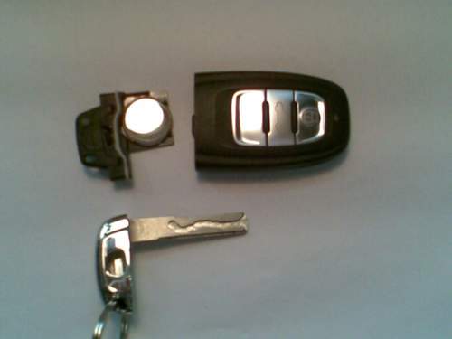

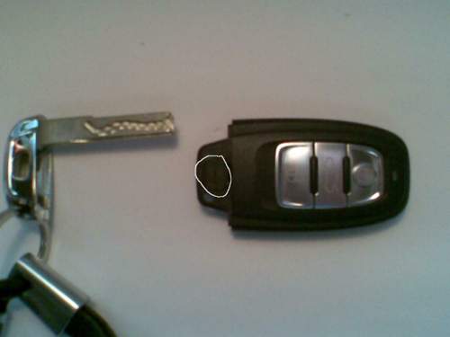

Hallo Doc,
Batterietausch ist kein Problem:
- Notschlüssel aus dem Griff entnehmen, darunter ist eine schwarze "Taste" sichtbar (in der Markierung)
- diese drücken und gleichzeitig die Batterieschublade aus dem Schlüssel ziehen.
- geht recht stramm, da eine Dichtung verbaut ist.
- Batterie ist eine CR 2032
- beim schließen darauf achten, daß die Batterie auch richtig sitzt, sonst läßt sich die Schublade nicht einschieben.
- Codierung / Anpassung beim 🙂 ist nicht notwendig.
Die Bilder sollten es veranschaulichen. Quali ist leider nicht so gut, da mit Handy, sollte aber soweit erkennbar sein.
Grüße,
Frank

@fsiquattro
Danke für die Anleitung!
-Werde die CR2032 am WE mal tauschen.
Zur Vollständigkeit:
Benutze jetzt den 2. Schlüssel und habe bei der Memory-Funktion wieder auf "Funkschlüssel -EIN" gestellt und alles funktioniert wieder normal.
Vielleicht ist es tatsächlich so, dass niedriger Batteriestand des Funkschlüssels das Prob. auslösen kann...
