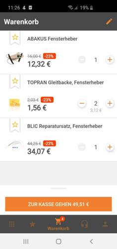

Das hier wollte ich alles bestellen ist da alles bei für das Fenster?

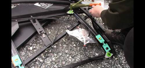

Kann mir einer sagen was das für ein Werkzeug ist?
Screenshot-20200301-121447-youtube
am 1. März 2020 um 13:39
Eine Nietzange. Die Rahmen sind genietet, nicht geschraubt, und du musst die Nieten der alten Führungen ausbohren. Neue Nieten: 4,8 x 20 VA2 bei VW für knapp einen Euro.

Brauch ich nur den fensterheber oder muss man mitnehmer extra bestellen?
Themenstarteram 1. März 2020 um 14:18
Wird der fensterheber reichen weil es geht ja runter nur nicht mehr hoch und wenn ich den komplett wechsel müsste das doch wieder gehen oder ?

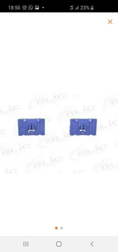

Aber woher weiß ich denn das es nur die mitnehmer sind das sind doch die turkisen teile am heber oder nicht?
Themenstarteram 1. März 2020 um 17:52
Sind das die mitnehmer
