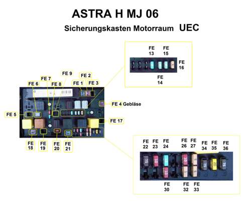

Sicherung FE 26 erneuern und erstmal dazuschreiben,welcher Motor und welches Baujahr.
Wird ein Z16XEP sein.
An der FE 26 Spannung messen bei Motorlauf.
Motorsteuerung Z16XEP
Sicherungen UEC

Und die F26 hat 1 MOhm.
Habe Die gegen die Klimakompressor Sicherung getauscht und jetzt liegt nur noch der Ursprüngliche Fehler an. ( P014100 Sensor Heater Circuit Malfunction (Bank 1 Sensor 2).

Die Sicherung F26 ist übrigens ok
Nach dem Bild von Blackyst170 (danke nochmal!) liegen die Lambdasonden und das Thermostat ja im gleichen Stromkreis.
