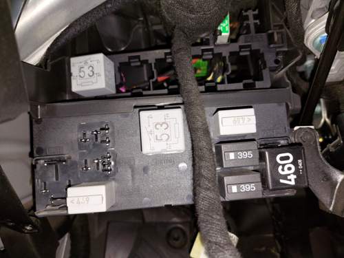

Hab Dir nen Foto eingestellt hier. Sehe keine S37 Sicherung
Sicherungshalter links unten
Also laut den Stromlaufplänen sollte die Sicherung dort zu finden sein. Wie gesagt, ich war da noch nicht dran.
Da ist eine drin. Warte, mache dir nen Foto

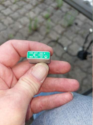

Sicherung 30 A
OK, das könnte die richtige sein - jedenfalls steht 30 A drauf. Der Teilenummer nach ist das allerdings eine Thermosicherung.
