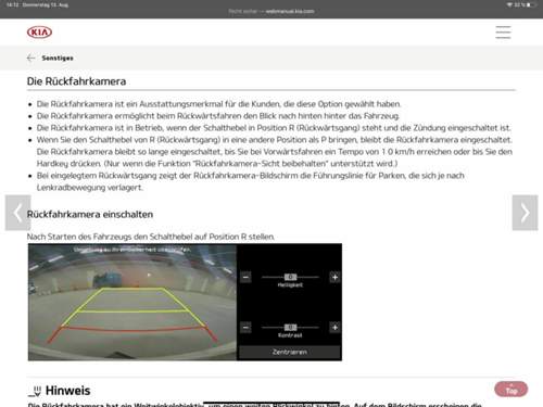

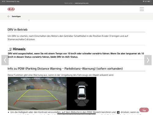

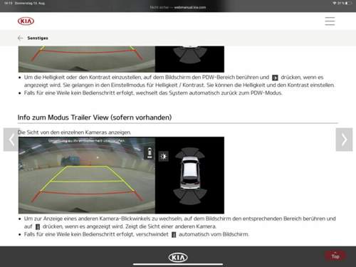

Wenn das Bild der Rückfahrkamera auf dem Display angezeigt wird, einfach irgendwo hindrücken. Dann kommt ein Symbol wo man die Ansicht umstellen kann. Auch Kontrast und Helligkeit können dann verstellt werden
Cool - werde ich gleich mal ausprobieren.
Wie bist Du darauf gekommen?
Durch Zufall. Habe in irgendeinem Video mal gesehen das man die Helligkeit verstellen kann, daraufhin hab ich einfach mal rumgedrückt
Melchr, ja, man kann die Ansicht bei der Rückkamera umstellen, auf hinten oder seitlich, etwa Hilfslinien zum Randstein. Auch Helligkeit usw. ist möglich, aber doch keine Blickwinkel Verstellung nach unten Richtung AHK, oder Boden hinter dem Fahrzeug. Zumindest bei meinem Xceed nicht.
Dann muss ich das nochmal versuchen, dachte das es nach unten ist. Oder was soll seitlich sein?
Kubi-007, steht im digitalen Handbuch, unter sonstiges. Habe ein paar Bilder davon angehängt.
Ich sehe dann seitlich den Randstein mit Hilfslinien, von Kamera unten am Außenspiegel, wenn ich das kleine Symbol drücke im Kamerabild.
