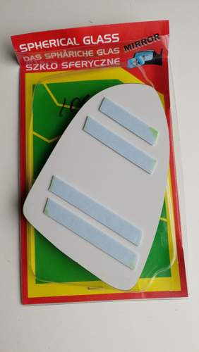

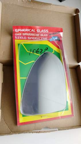

An meinem Golf 7 10/2016 ist vor zwei Jahren an meinen beheizten Außenspiegel das Glas von der Fahrerseite heraus gefallen. Zum Glück auf eine Rasenfläche, so konnte ich es wieder einkleben.
Vor zwei Wochen fiel nun das Glas auf der Beifahrerseite raus, leider komplett zerbrochen. Der VW Teileverkauf meinte, man hat nur das komplette Modul mit den Heizstreifen. Ca. 78,-€. Nur das Spiegelglas gibt’s von VW nicht.
Weil ich unsicher war ob der Spiegel aus dem Zubehör auch passt, wollte ich nun anderen durch diesen Beitrag die Kaufentscheidung erleichtern.
Bei Amazon über ms/motors-carparts 4U gekauft. 8,90 inkl. Versandkosten. Das Teil war zwei Tage später im Briefkasten (Packstationen wurden nicht beliefert).
Anschließend die doppelseitigen Klebefolien entfernt und mit einer komplette Tube Sekundenkleber befestigt. Die Heizfunktion mit dem Sekundenkleber konnte ich auch schon durch den letzten Winter am anderen Spiegel überprüfen. Keinerlei Probleme, hält und funktioniert.
https://www.amazon.de/dp/B09P7R31L5
Glas neu
Glas neu mit Klebestreifen
Uhu
