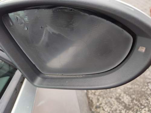

Bei wem ist alles schon das Spiegelglas vom Außenspiegel abgefallen?
da bei mir vor 1 Woche erst das Spiegelglas vom linken und gestern dann das vom rechten Außenspiegel ohne Fremdeinwirkung abgefallen ist (es verbleibt dann nur eine schwarze Kunststoffplatte auf der das Spiegelglas irgendwie befestigt war), wollte ich mal nachfragen wem das auch schon einmal passiert ist und ob jemand eine Idee hat wodurch das kommt?
Ich dachte erst das wäre Zufall, als ich bei uns in den Baumarkt bin um nachzufragen ob es einen Kleber gibt der auf 2 nichtsaugenden Untergründen hält (Rückseite Spiegelglas + schwarze Kunststoffplatte) und dem Berater erklärte was ich vorhabe (Spiegelglas auf Kunststoffplatte kleben), fragte mich dieser sofort ob es um einen VW Golf 7 handelt, da schon einige Kunden genau das gleiche Problem hatten und nach einem Kleber gefragt haben.
Auf der Fahrerseite hatte ich noch Glück und nach der Autowäsche bemerkt, dass das Spiegelglas nur noch von Nässe gehalten wird (dieses konnte ich also retten und später mit dem Kleber aus dem Baumarkt wieder festkleben), das Spiegelglas aus dem Beifahrerspiegel ist aber einfach beim Schließen der Tür auf die Fahrbahn gefallen und dann in 1000 Teile zerbrochen.
Ich habe es mir dann auf Ebay für 10,50€ inkl. Versand bestellt (ein Witz gegen den regulären Preis bei VW und ja, auch beheizbar und asphärisch), würde aber gerne mal wissen wer schon einmal etwas ähnliches erlebt hat, da mich die Aussage des Baumarkt-Mitarbeiters etwas stutzig gemacht hat?

@Zapp-Brannigan schrieb am 15. Mai 2023 um 07:23:00 Uhr:
Was hast Du denn genau ausgetauscht? Ein Nachbau-Set, bestehend aus Glas und Halter mit Heizstäben, oder nur das Glas? Und wenn nur das Spigelglas, womit hast Du es fest geklebt?Ich habe hier keine Änderung zur Heizleistung festgestellt.
Spiegelglas + Heizmatte aus der Bucht.

Du hast vermutlich einen billigen Nachbau erwischt, also Halter und Spiegelglas, oder?
Das Spiegelglas
welches ich für 8,90€ über Amazongekauft habe passt und macht keinerlei Probleme. Ich habe auch ein Foto mit final geklebten Spiegel gepostet.

Vor 3 Wochen ist das Spiegelglas Fahrerseite abgefallen. (Variant EZ16)
Neues bei ebay für 12€ gekauft. Funzt bis jetzt ...
Einbau und Passung war in Ordnung.
