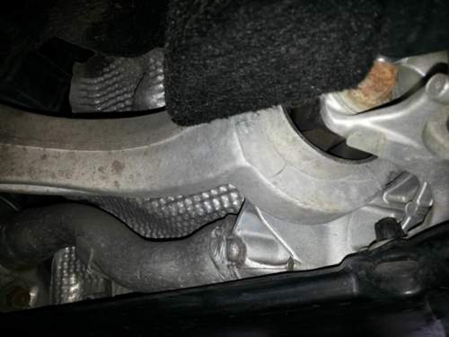

Möchte demnächst ebenfalls die Führungslenker tauschen, bin mir aber nicht sicher, ob ich auch sicher noch die alten Verbaut habe (Baujahr 2010). Kann mir einer sagen, ob ich sicher noch die "alte" Version verbaut habe (siehe Bild)?
Img-20150725-102643

Deshalb meine bedenken, ob der Meyle Lenker die gleiche Wirkung wie der 8K0 407 693 R Lenker hat.
