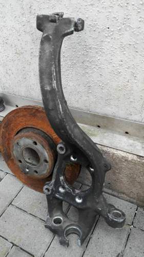

Bin auch gerade dabei meine Führungslenker zu tauschen, allerdings bekomme ich das vordere Kugelgelenk (siehe Bild) nicht vom Achsschenkel ab. Auch mit einem Kugelgelenk Abzieher hatte ich bisher keinen Erfolg. Gibt es da einen Trick, wie man das Teil abbekommt?
@@Xtreme1988, wie hast du das bei dir hinbekommen?
Fuehrungslenker
bitte kein großer Gewalt, ansonsten kann ähliches passieren (Ochsen platzen da ganz gerne).
20170514-182640
Deshalb meine Frage, da ich ohne Gewalt nicht weiß wie ich das Teil lösen soll.
@tusovshik schrieb am 16. Mai 2017 um 14:57:43 Uhr:
Ich habe die beiden Kugelgelenke mit einer Trenngabel ausgebaut. Einfach mal danach bei google suchen ;-)
