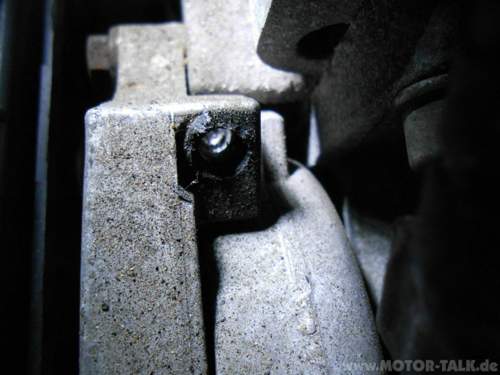

hallo,
ich habe mir vor ca 1 1/2 wochen einen Passat 35i VR6 (MBK:AAA) Baujahr 1991 gekauft.
Anfangs war alles toll und ich war sehr zufrieden.
Nach drei Tagen fingen leider die Probleme an....
Und zwar hat sich der Luftmassenmesser verabschiedet, soweit so gut.
Zwei Tage darauf fing die Steuerkette auf einmal an extrem laute Geräusche von sich zu geben...
Als ich dann auf der Suche nach der Motornummer wahr stellte ich mit großem entsetzen fest das in der nähe der Steuerkette etwas abgebrochen ist. Und zwar wenn ist das direkt neben dem Luftfilterkasten, also unter den Benzinleitungen, in dem Gehäusedeckel ist eine durchgänige Bohrung und aus dem Block selber ist Teil ausgebrochen.
So kann mir Jemand sagen was das ist und ob es mit der starken Geräuschentwicklung der Kette zusammen hängen könnte oder ob alles nicht so wild ist?

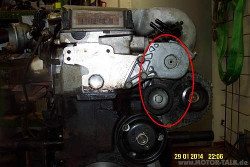

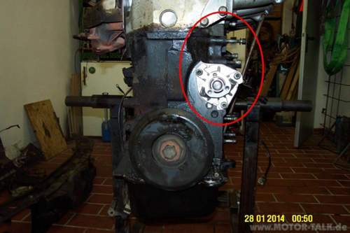

Hmm, dahinter sitzt eigentlich nicht viel, außer dem Halter für die Lichtmaschine. Hier noch ein Bild ohne Spanner, unterhalb ersichtlich die Wasserpumpe.

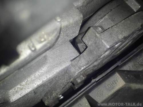

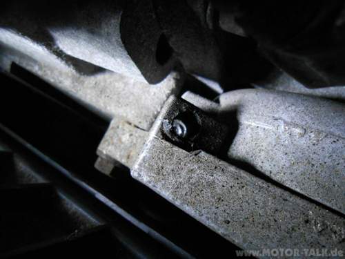

Auf diese Nase drückt die Schraube beim Entspannen der Spannrolle.
Ich hab's mal versucht zu fotografieren, man kommt aber schlecht ran:
@Kawastaudt: Das kann ich leider nicht genau sagen ob es nur die Scheibe ist oder die ganze Pumpe, dicht ist sie auf jedenfall noch. Aber dem Geräusch nach nicht mehr all zu lange.
@Hans-57: Genau das ist bei mir abgebrochen. Dann ist die Frage warum meines erachtens auch schon geklärt.
die Bilder zeigen eindeutig das herausgenuddelte M8-Gewinde des Riemenspanners! Bei einer Demontage des Riemens kannst Du ja ein Cuttermesser nehmen und den Riemen abschneiden, den wirst Du ja dann sicher auch neu machen. Falls es die Spannrolle überhaupt noch wert ist, dann kann man da einen Helicoil reinmachen. Hier wird für die Montage des neuen Riemens eine etwas längere Schraube M8 mit DURCHGEHENDEM Gewinde eingeschraubt, der Spanner wird dabei entspannt, der neue Riemen kann ohne Probleme aufgelegt werden.

@ kawastaudt: Falsche Diagnose; die drei Bilder zeigen
meinenRiemenspanner, und da ist das Gewinde definitiv noch drin... 😁
Beim TE ist die Nase weggebrochen, gegen die die Schraube beim Entspannen drückt. Da ist dann nichts mit Helicoil, da hilft nur der Austausch des Spanners. Das würde ich aber erst machen, wenn er tatsächlich Geräusche macht.
UUps, zu viel Pils!
Klar, wenn die Nase abgebrochen ist, dann hilft nur der Austausch des Spanners! Sah aber trotzdem echt so aus, als wäre kein Gewinde mehr drinnen! Ein herausgenuddeltes Gewinde ließe sich aber durchaus mit einem Helicoil reparieren.

Das liegt sicher nicht am Pils, sondern daran, dass das Blitzlicht nicht in's Loch leuchtet. 😁
Man könnte in dem Falle auch versuchen, das Loch aufzubohren und M10 rein zu schneiden, ist bestimmt billiger.

Nun ist doch lediglich der Spanner nicht zu entspannen, das dürfte doch die eigentliche Funktion nicht beeinträchtigen.

Naja, wenn du die Wapu neu machst, musst du zwangsläufig den Riemen entspannen. Das ist momentan nicht möglich. Also wird der Riemenspanner über kurz oder lang erneuert werden müssen?!
