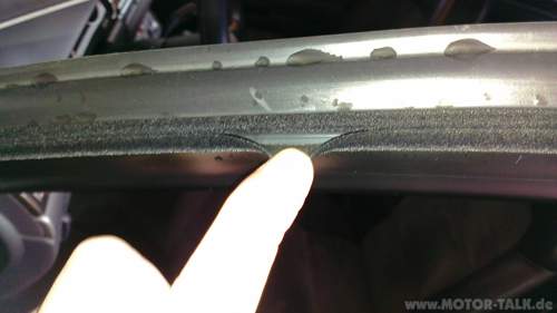

Die Scheibe fährt quasi in ein "U" aus Gummi rein, wenn diese in oberster Stellung ist. Die Innenseite der Scheibe fährt dabei auf eine Fläche an, die quasi mit einer Art "Filz" beschlagen ist. Fährst du die Scheibe runter, siehst du, dass diese Fläche aus 2 "Filzfächen" besteht, die jeweils eine Art "Lippe" sind und die du runterklappen kannst. Dahinter ist Platz wo man etwas Längliches Rundes reinquetschen kann, das die jeweilige Lippe weiter nach außen drückt und diese damit besser an der Scheibe anliegt.
Als "Abstandhalter" kommen u. a. Kabel (2,5 q), Schläuche (z. B. vom Tropf, gibt es in jeder Apotheke) u. ä. in Frage...wichtig wäre auch nach einem erfolgreichen Versuch den neuen "Abstandhalter" im Gummi zu fixieren, d.h. zumindest punktuell einzukleben damit beim hoch/runterfahren sich nichts mehr verschieben/lösen kann! Ich werde dazu wohl Butyl nehmen, es wird aber auch mit Klebstoff o. ä. gehen.
Vor der Aktion sollte man aber wie folgt vorgehen:
Wenn du diese Filzflächen zuvor befeuchtest und dann die Scheibe hochfährst, kannst du sehr gut erkennen, wo der Filz satt anliegt und wo quasi kein Kontakt besteht. Genau an diesen Punkten kommt es zu Windgeräuschen und genau diese Stellen sollten "ausgepolstert" werden.

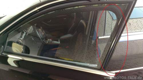

Habe mir das mal bei mir angeschaut.
Mein Fenster liegt bei mir nur im Bereich der B-Säule nicht auf der Samt-Lippe auf.
Ich kann mir nicht vorstellen hier eine Verbesserung zu erzielen, besser gesagt habe ich die Lippe auch bereits unterfüttert mit Coroplast Gewebeband mit Vlies Typ: 8550 19mm, hatte den Vorteil daß ich dieses mit der Klebefläche nach Außen zusammenrollen konnte und damit automatisch fixiert ist, aber ich konnte (noch) keine Verbesserung feststellen.
Sieht vermutlich anders aus, wenn das Fenster im vorderen Bereich (Richtung Spiegel) nicht anliegt.
Fensterrahmen-Lippe
Fensterrahmen
Hast du denn da in dem Bereich Windgeräusche?
Das ist so ein Bereich, an dem nach "alter Manier" gerne "gebogen" wird um Windgeräusche oder schwer schließbare Türen schnell zu "reparieren" Weißt du ob am Scheibenrahmen schon mal "gebogen" wurde?
Falls ja, wäre es gut möglich, dass die Verformung die Ursache ist, warum die Scheibe in dem Bereich nicht aufliegt (Die Scheibe biegt sich ja nicht mit!) beheben kannst du das wohl in dem du versuchst den Rahmen wieder in Ursprungsform zurück zu bringen. Meiner Meinung nach geht das am besten, wenn du die Tür schließt und den Rahmen punktuell gegen die Karosserie drückst.

Darum hatte es mich auch interessiert, an welchen Stellen Du unterfüttert hattest.
Dann solltest du besser keinen Lexus fahren! Das ist dann wirklich wie abgeschottet...
Ich hab vom Spiegeldreieck beginnend ca. 30 cm beide Filzlippen mit 2,5q Kabel unterlegt.
War so großflächig nicht notwendig aber es hat wunderbar funktioniert! Mit einem neuen Fensterführungsgummi wird man aber vermutlich das aller beste Ergebnis erzielen, die Dichtungen sind eben nach einer Zeit nicht mehr so frisch und mehr oder weniger ausgeleiert wie man sieht.
Heute habe ich eine schöne Entdeckung gemacht 🙂
im Spiegeldreieck innen ist auch noch einmal ein Stück vertikaler Filz. Der ist nicht entlang des Fensterrahmens/Dachholms eingesetzt sondern völlig vertikal zum Fahrzeug. Da kommt man nicht sehr gut dran und man würde meinen, dadurch, dass es im Spiegeldreieck drinnen ist, kommt da kein Wind dran. Unterfüttert den Bereich ebenso und die lauten Verwirbelungen am Spiegel nehmen merklich ab! Es ist auch nicht der Wind, der da einzieht, es ist die Windlautstärke, die so besser gedämmt wird!
Ich hab zum Unterfüttern ein schönes Material gefunden, den Schlauch vom Krankenhaustropf!
Der ist nachgiebig aber großvolumig, er passt sich wunderbar elastisch an und drückt den Filz großflächig an die Scheibe! ich glaube das ist das Maximum was man in Sachen Abdichten machen kann.
