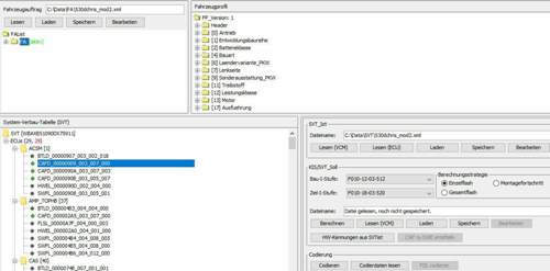

Hi zusammen,
der Klassiker: habe beim ACSM codieren den Auslieferungszustand wiederhergestellt??
Habs bisher noch nicht gebacken bekommen, das wieder zu fixen. Könnte mir da wer vielleicht kurz auf die Sprünge helfen?
Esys-acsm
Hallo!
ACSM hat drei CAFDs. Diese müssen alle gleichzeitig zugewiesen werden. Also nicht eine nach der anderen, das funktioniert nicht. Dann codieren und fertig ist die Laube.
CU Oliver
