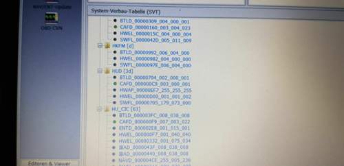

Morgen an alle bei mir ist auch passiert, aber mit HKFM, wer kann mir helfen
DANKE VORAUS
20190104-203042
Hallo!
E-Sys ohne a Launcher starten (keine 3.28 Version!!).
Hakafam anklicken und dann rechts auf CAF zu SWE ermitteln. CAFD Deines geringsten Misstrauens auswählen, bestätigen und dann die ECU codieren. Fertig.
CU Oliver

DANKE euch erledigt, war mehr Panik als Knopf drücken
