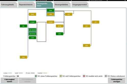

@atzebmw schrieb am 10. Juli 2021 um 12:03:02 Uhr:
@elettrauto schrieb am 10. Juli 2021 um 11:51:01 Uhr:

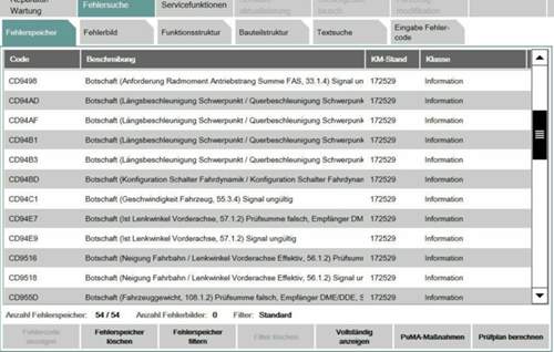

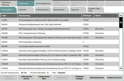

?Ich weiß es wirklich nicht was ich getan habe, aktuelle Stand, keine Geschwindigkeit auf dem Tacho, Kein Tempomat, Kein Fahrerlebnisschalter, Blinker gehen nicht mehr automatisch aus, Servolenkung an beim Motor aus, 42 Fehler beim Rhein die nicht gelöscht werden können aber alle SG aufrufbar. Anscheinen kommunizieren die SG nicht mehr untereinander.
Weißt du noch, welche Taste du als letztes gedrückt hast bevor das passiert ist?
Kannst du evtl. die Fehlerliste von ISTA hier reinstellen, wenn es nicht zu umständlich ist?
Nein leider wie schon gesagt weiß ich gar nicht was ich falsch gemacht habe, ich glaube ich habe versucht einen CAF auzumchen. Ista kann ich bald hochladen ich muss nur im garage alles wieder anschließen.
Danke
SG-Baum
Fehler1
Fehler2
+3
Hallo!
Die Antwort liegt in der Mitte der Fehler. ICM Codierdaten fehlerhaft.
CU Oliver
@milk101 schrieb am 10. Juli 2021 um 16:49:29 Uhr:
Hallo!
CU Oliver
Das habe ich mir gedacht weil die ganze Fehlern aus dem ICM stammen, soll ich einen neuen CAF darein tun oder was kann man da machen? Vielen Dank im Voraus
@elettrauto schrieb am 10. Juli 2021 um 17:01:25 Uhr:
Ja, das kannst du versuchen.
Also dem ICM eine neue CAFD zuweisen und codieren.
Dann werden erstmal wieder jede Menge Fehlermeldungen aufploppen, aber du kannst dann nochmal versuchen zu löschen oder Zündung Aus/An und schauen ob noch was übrig bleibt.
