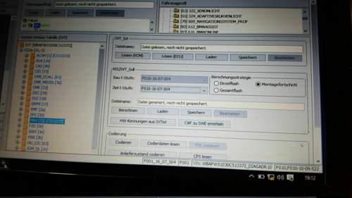

Ich ahne sehr böses, ein Backup habe ich leider nicht gemacht :/
Und die "Auslieferungs Software" ist Uralt.
F010-10-09-522 (P2.39.3 oder .4), drauf war die F010-16-07-504 (P3.59.3).
Die P3.59.3 lade ich gerade herunter, bringt mir aber nach meinem jetzigen Kenntnisstand herzlich wenig.
EDIT:
muss das ganze korrigieren, ich weiß ehrlich gesagt nicht genau welche Version drauf ist.
Die P3.59.3 habe ich als light Version auf meinem laptop und wird mir daher wohl dort angezeigt.
Hab mal ein Bild angehängt ...
20161227-191116-large

Mir etwa Pech hast Du Dir bei allen Deinen ECUs die CAFD raus gehauen. Dauert etwas länger, ist aber zu machen. Wolli dürfte das auch wieder hinbekommen. Zur Not ginge das auch telefonisch.
CU Oliver

Hi, sieht jedenfalls so aus, denn ich kann auf keines der Steuergeräte zugreifen.
Navi usw Tuns nicht mehr, im Tacho laufen unendlich viele Fehlermeldungen auf.
Würde mich sehr freuen wenn sich jemand dem ganzen annehmen könnte :/
Karsten
Wenn es eilt und der FA unangetastet ist, dann könntest Du mal schauen, ob Du jemanden in Deinem Umkreis mit ISTA-P und einen dicken Ladegerät hast. Der einfach einen Maßnahmenplan durchlaufen lässt. Nach meiner Meinung dürfte danach wieder alles passen. Vorraussgesetzt Du hast keine Steuergeräte nachgerüstet.
