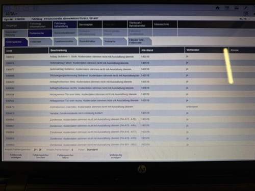

wir wollten an dem Wagen von meinen Bruder ein paar Sachen codieren.
Dabei bin ich dummerweise auf dem Button Anlieferzustand codieren gekommen und der ausgewählte CAS wurde codiert! Bei erneutem Versuch wenn ich auf FDL bearbeiten gehe kommt die Meldung Datei für Card-FFFFFFFF_255_255_255 wurde nicht gefunden.
Nun kann der Wagen nur noch mit hinhalten der Funkschlüsseln an die Lenksäule überhaupt gestartet werden, im BC kommt die Meldung FB fehlt!
Bitte um dringende Hilfe.

Servus in die Runde,
will nicht unnötig einen neuen Thread aufmachen.
Ich habe seit kurzem ein kleines Problem mit dem Dicken.
F10 - 2010 - 530
Die Batterie wurde getauscht, da die alte die Leistung nicht mehr gehabt hat.
Soooo.... neue Varta Batterie eingebaut, Batterie mit Carly "angelernt".
Jetzt gehts aber ziemlich ab 😁
Er zeigt mir seit dem Tausch über 40 Fehler an.
+ Fahrzeug Stabilisierung ausgefallen
+ Die Rückleuchten spinnen komplett:
Es leuchtet nur eine Rückleuchte
Dann geht diese aus und im Anschluss leuchtet die andere, usw.
Ich hatte mal so einen ähnlichen Fall bei meinem Mercedes w212.
Die Batterie war ausgefallen und dadurch wurden diverse Steuergeräte "resetet".
Musste zum Freundlichen und die SG neu anlernen.
Kann das auch in diesem Fall die Ursache sein ?
Hab zwar ISTA auf dem Laptop, habe aber leider bis Dato keine Zeit gehabt mich mit diesem Thema auseinander zu setzten.
Danke und LG
Kurzes Update:
Bei einem Steuergerät hat die CAFD Datei gefehlt.
CAFD kodiert und es funktioniert wieder alles.
Ein bisschen Recherche im Internet hat geholfen 🙂
LG
