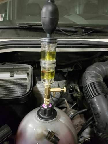

ich hab heute einen zylinderleakage flüssigkeit ausprobiert und bei ca 60grad fing die verfärbung von blau zu gelb an bei 80grad war die flüssigkeit komplett gelb (siehe fotos) und beim gas geben blubberte es im prüfglas - der ausgleichsbehälter wurde 3/4 voll beim starten war er 1/2 voll
kann das riss im motor sein oder was meint ihr?

Da bis 60 Grad Kühlwassertemparatur alles ok scheint, kommt das Abgas wohl nicht aus dem kleinen Motorkühlwasserkreislauf, sondern mit öffnen des Thermostates aus dem grossen Kühlwasserkreislauf. Dann stimmt ja auch die Beobachtung je heisser (80 Grad), je mehr Abgas.
Dann würde ich den Kopf montiert lassen und die Abgasanlage prüfen.
-Turbo Druckseite, Ladeluftkühler abdrücken/tauschen
-Abgasrückführung, Kühler abdrücken/tauschen

heute haben meine kollegen den wagen gestartet und der Druck im Ausgleichsbehälter baute sich ziemlich rasch auf bzw. stieg auch dar Kühlmittelstand im Ausgleichsbehälter - sie haben dann den AGR Kühler abgeschlossen und auf einmal war das "blubbern" im Ausgleichsbehälter weg und auch der Kühlmittelstand blieb beim ursprünglichen Niveau.
Scheinbar ist der AGR Kühler undicht - warum beim Unterdrucksetzen des Kühlsystems dieser nicht leckte kann ich nicht sagen bzw. erklären.
Nächste Woche bauen wir neuen AGR Kühler ein und probieren das Ganze nochmals - kann auch im Bereich AGR KÜhler bzw. auch das AGR Ventil defekt sein?

AGR Kühler defekt - Druck der Abgase gehen ins Kühlsystem und es entstehen Luftpolster, die Kühlflüssigkeit kann nicht mehr zirkulieren, Motor wird heiß.
Ich habe jetzt den AGR Kühler getauscht - gut dass meine Kollegen das nochmals geprüft haben - der AGR Kühler wurde aus dem Kühlkreislauf genommen - wenn der Motor lief kam viel Abgas von den Kühlanschlüssen raus - ich hätte nämlich den Kopf wieder runtergeschraubt.
Bin jetzt mit neuem AGR einiges gefahren - Ausgleichsbehälter ohne Druck - Level bleibt annähernd gleich.
