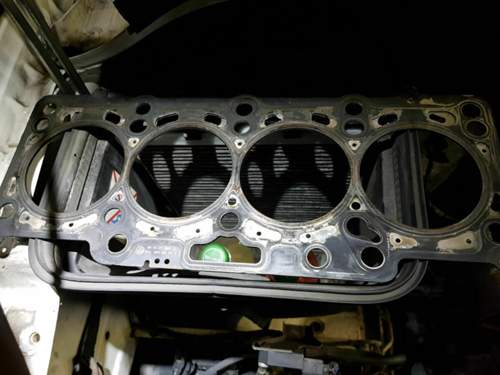

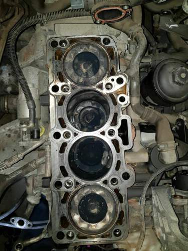

@AudiJunge: Kannst du einem Unwissenden kurz sagen wo denn nun die Rußspuren an Block zu erkennen sind, wo das Abgas in die Kühlkanäle gedrückt wurde?
Evtl. ein Tipp zum Foto der demontierten ZKD?
Wenn pold9000 den Block weiter bemutzen möchte, müssen dann die Kühlkanäle vorher gereinigt werden?
Um das zu sehen fehlt noch das zweite Bild von der ZKD und vom ZK.
Und ob man das auf nem Foto wirklich erkennen erkennen kann weiss ich nicht.
In realen Leben hat man bis jetzt immer gesehen wenn die ZKD undicht war, hat man nichts gesehen war das Problem trotz neuer ZKD danach meist noch vorhanden.

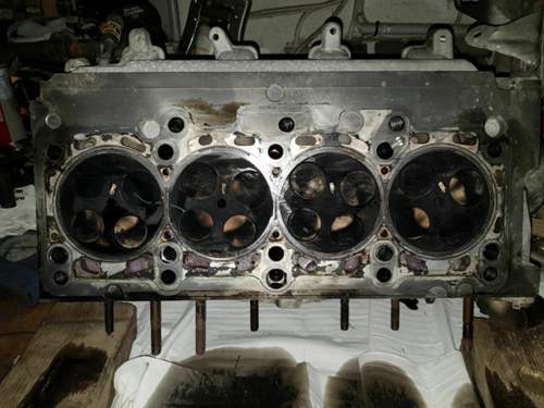

anbei foto zk man erkennt wo es durchgeblasen hat deitlich - hat mir auch instandsetzer gezeigt
den zk kann man ohne ausbau der ventile nicht abdrücken und bei der km Leistung (195t) ist eh alles hin - daher hab ich neuen kopf bestellt 1.080€ inkl ventile ohne nockenwellen

foto zk - hat vorher scheinbar nicht funktioniert
