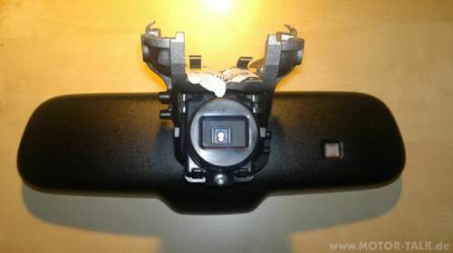

Wie gesagt, ich werde den Innenspiegel mit Kamera verbauen, vielleicht lässt sich da ja noch was arrangieren, bzgl dem Fernlichtassistenten. - Schade, dass son Handy keine vernünftigen Bilder macht...-

-mit FLA Kamera-
5K0 857 511 B SMA Innenspiegel mit Kamera Perlgrau/Schwarz 295€
5K0 858 548 A 9B9 Abdeckkappe für Spiegelfuss 4,6€
5K0 858 547 A 9B9 Abdeckkappe für Spiegelfuss 4,6€
Hier kommen jetzt noch schwulitäten auf mich zu, der neue Spiegel hat 8 Pins - der alte 6. Natürlich sinds auch andere Pins.
Einen Einzelleitung bei VW kostet 7,34€ - eineln noch nicht gefunden.
Vielleicht kann mir da einer weiterhelfen: 000 979 034 ( E / EA was auch immer) die Pins einzeln im Netz zu finden.

Spiegelfuss
Gibt es eigetlich unterschiedliche Kameras? bei Xenon und Halogen?
Jain.
Es gibt die Mufu-Kamera: Schilder, Lane, MDF....
und die im SPiegelfuss: Fernlichtassi für alles ausser MDF.
Ah okay... und die MuFu-Kamera ist dann nämlich direkt an der Scheibe dran!
Dann hoffe ich, dass du nur Positives berichtest und den Fernlichtassi zum Laufen bekommst!
