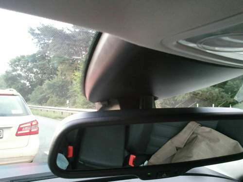

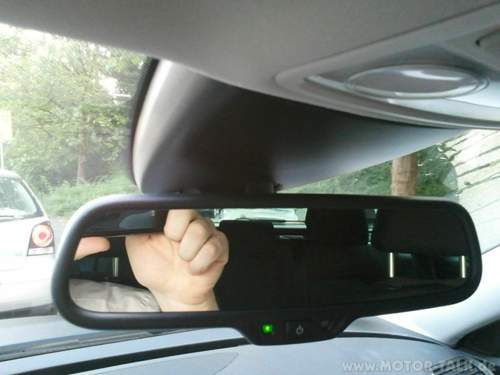

So sieht es aus, wenn die neue Scheibe mit Frontkamera und FLA aus Golf 6 verbaut werden. Die FLA-Abdeckung muss geringfügig bearbeitet werden (so wie es Torsten @ bronken gemacht hat). Leider ist die FLA-Abdeckung wenig kleiner als die Kameraabdeckung der Scheibe. Ich werde die nächste Tage versuchen den Spalt mithilfe Zuschneidens von originaler Spiegelabdeckung für Klimmakomfortscheibe zu schließen.
Gruß sheka
@bronken: ja, ich weiß die FLA ist noch ohne Funktion :-)

Leider ist die FLA-Abdeckung wenig kleiner als die Kameraabdeckung der Scheibe. Ich werde die nächste Tage versuchen den Spalt mithilfe Zuschneidens von originaler Spiegelabdeckung für Klimakomfortscheibe zu schließen.
Gruß sheka
Welche Teilenummer hat denn die originale Spiegelabdeckung, die auf dem 5. Bild zu sehen ist?
am 25. Oktober 2012 um 16:30
Gruß sheka
