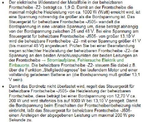

Stimmt soweit! Ich habe geschätzt, unter Berücksichtigung der anfallenden Verlustleistung auf beiden Seiten des Wandlers, nahm ich die Mitte beider Werte: 23, 50, 83. Da der Wandler aus 12V Gleichstrom erst Wechselspannung macht, um sie dann auf 42V bringen und danach wieder glättet...nahm ich das mal an. Genaue Berechnung dieses Szenarios übersteigt mein Schulstromwissen...
