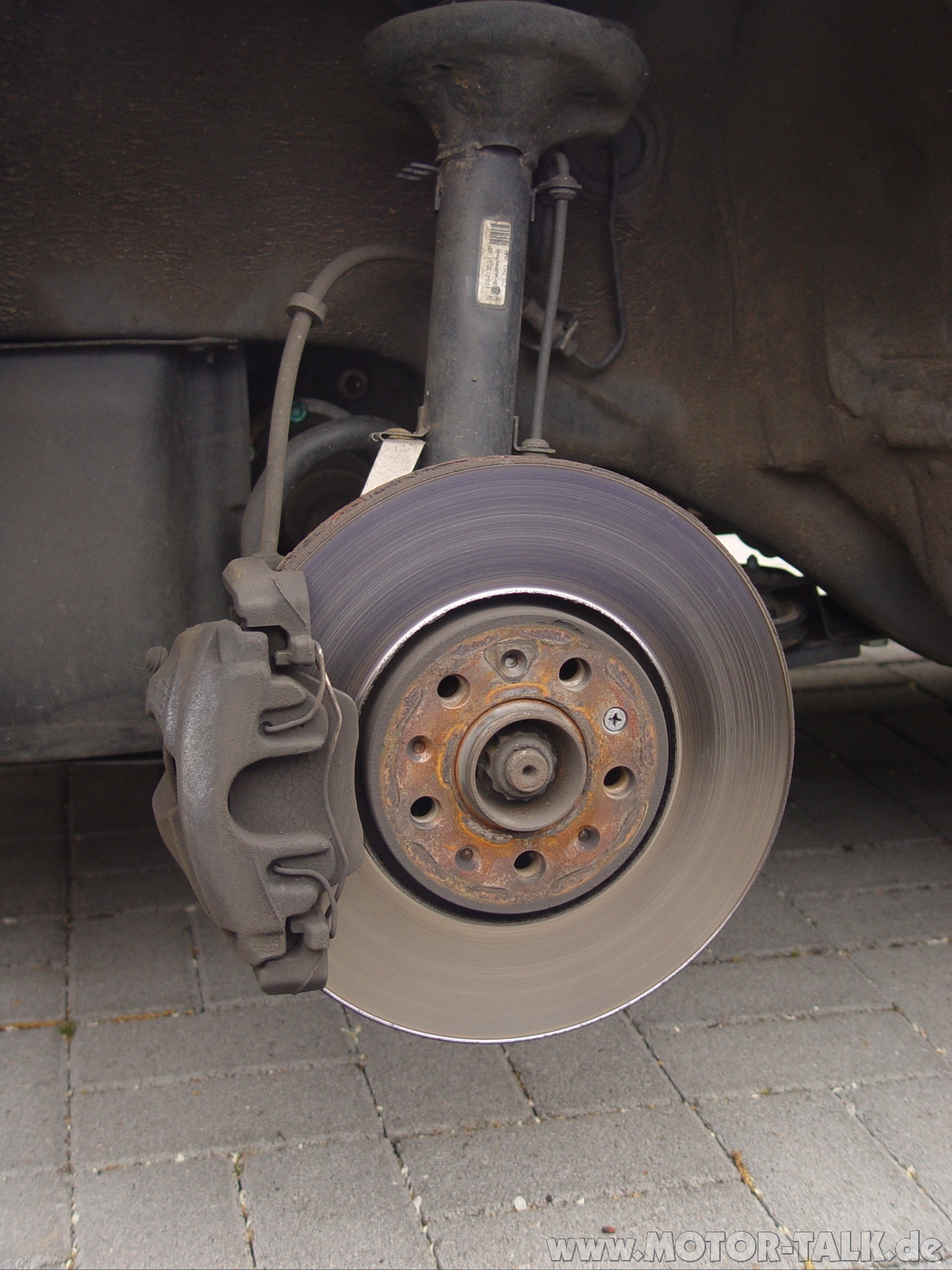

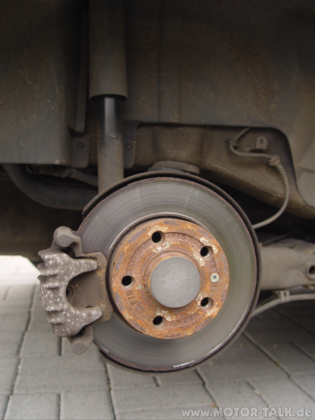

bei mir steht ein Wechsel der Bremsscheiben an, Scheiben und Beläge hab ich auch schon. Das einzige, was fehlt sind die Befestigungsschrauben und die find ich nirgends. Jemand Ahnung, wo ich die beziehen könnte?
Danke schonma!
Also ehrlich....bei den 80 Cent für solche Schrauben ist ja schon fast das Diskutieren darüber zu aufwendig...
Ich würde die Schraube dranmachen. Sie hat zwar keine tragende Funktion, aber ich hätte keinen Bock drauf, dass die Scheibe bei jedem Radwechsel rumschlackert. Justierung/Zentrierung ist ja auch nicht ganz unwichtig...
Bei Audi kaufen einfach der Einfachheit halber, find da erstmal ne passende woanders auf Anhieb...und lieber ne neue, weil die alten meist schon halb weggegammelt sind. Nachher kriegt man nur Probleme damit die rauszukriegen.

@fuchs_100: Mach mal halblang. Da kommen die ATE Powerdisc drauf, meines Wissens sind aber keine neuen Schrauben dabei. Und dass die alten bei der Demontage hopps gehen, hatten wir im thread.
Deswegen würde ich mich immer noch freuen, wenn mir einer Gewinde und Länge der Schrauben für vorn und hinten sagen könnte.

Glaub ich nicht, guckst du hier und hier.
Beides auf jeden Fall kein Torx und so ab Werk bei mir montiert gewesen.
da_baitsnatcha
Glaub ich schon, hab meine aber gestern beim Audi-Dealer geholt und eben genau diese bekommen. In der "Explosionszeichnung" hat man's auch gesehen. Vielleicht ham die mal was geändert?
Merkwürdig. Entweder hatten die dann noch alte Teile auf Lager (mit Torx) oder Audi hats wieder zurückgeändert. Das kann ich mir aber eigentlich nicht vorstellen...

Das ist doch völlig Latte..😉 Größe ist 6x16, die gibts in jedem Baumarkt, da sind sie auch günstiger als bei Audi. Und dann einfach keine Inbus- und auch keine VA-Schraube nehmen. Kostenpunkt für vier Stück? Ein Euro, oder weniger?

Und bei Audi haben die 4 Schrauben .80€ gekostet.
VA Schrauben sind zu Weich
