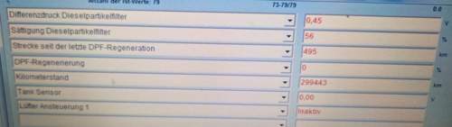

auch bereits im dritten Jahr hab ich nicht eine einzige Regeneration gehabt. Es sind keine Fehler im Speicher hinterlegt, die den Vorgang unterbinden würden (so laut meinem KFZ-Meister). Nun war ich gestern beim TÜV zwecks Hauptuntersuchung und AU und mein Auto hat die AU mit einem Trübungswert von ungefähr 3,5 nicht bestanden.
Als ich mit dem Prüfer diesbezüglich über die Gründe gesprochen habe und ihm sagte, dass ich noch nie eine Regeneration hatte, meinte er zu mir: "Macht dieses Baujahr überhaupt eine?"
Er meinte damit, dass bei der Astra Serie einige Modelle dies nicht tun würden. Könnte mein 2008er Baujahr eventuell in die Kategorie fallen?
Was soll denn sonst mit dem Ruß passieren?
Wurden denn die Daten bezüglich DPF ausgelesen?
Alles Wissenswerte über den DPF steht in der Betriebsanleitung und der entsprechenden Feldabhilfe.
Themenstarteram 24. September 2023 um 14:05
Genau das hab ich ja auch nicht verstanden. Aber das war halt sein Reden...
Vorhin erst meinen ausgelesen.
Bedingungen für eine Regeneration werde ich separat aufführen.
Sättigung
Bedingungen
Wenn das Glühwendelsymbol blinkt konnte der DPF im normalen Fahrbetrieb nicht komplett regeneriert werden und hat jetzt seine maximal, noch regenerierbare Sättigung erreicht. Der Grenzwert ist Varianten und MJ abhängig, liegt aber im Bereich 105%-125%.
Mögliche Ursachen hierfür sind:
a.) Häufiger Kurzstreckenverkehr, d.h. hohe Rußbeladung bei gleichzeitig ausbleibender Regenerierung des DPF, weil die für eine Regenerierung erforderlichen Bedingungen nicht erreicht wurden.
b.) Häufige Regenerierungsabbrüche, d.h. der Motor wird während derlaufenden Regenerierung abgestellt. Trifft zu auf Kurzsteckenfahrer, die wenigstens die Bedingungen zum Auslösen der Regenerierung eingehalten haben.
Bei blinkender Glühwendel ist das Fahrzeug so lange zu fahren, bis das Glühwendelsymbol wieder erlischt.
Die nachfolgenden Bedingungen müssen für die Einleitung der Regenerierung erfüllt sein:
- Motorlauf seit Start > 2 Minuten.
- Berechnete Sättigung > 80%.
- Kühlmitteltemperatur > 70°C für mindestens 2 Minuten.
- Keine DPF relevanten Fehler im System hinterlegt.
- Es muss ggf. eine definierte Fahrzeuggeschwindigkeitsschwelle einmalig überschritten werden (z.B. bei 80% - 100 % DPF-Beladung einmalig 100km/h). Bei Beladungswerten > 100 % spielt die Geschwindigkeit keine Rolle.
Nach einer Service-Regenerierung zeigt die Datenliste einen aktuellen Beladungszustand von 70% - bzw. 78% an. Denn die Reinigungsintensität der statischen Regenerierung ist nicht so effektiv wie die dynamischen Regenerierung. Der Wert wird deshalb auf den 70% - bzw. 78% Beladung gesetzt, damit das Motorsteuergerät im Anschluss eine dynamische Regenerierung auslöst, wenn die erforderlichen Bedingungen erfüllt sind.
Ausnahme: Fahrzeuge mit 1.7 Liter Diesel Motor zeigen nach einer statischen Regeneration eine Beladung von 32% an!
Abgebrochen wird zB
- Nach einer maximalen Regenerierungszeit (20 - 25 Min.).
- Wenn der Motor abgestellt bzw. abgewürgt wird.
- Wenn der Motor lange im Leerlauf ist (5 - 10 Min.).
- Wenn 1000°C durch den Abgastemperatur Sensor erkannt werden.
- Wenn während der Regeneration Fehler an Verbrennungsrelevanten Komponenten erkannt werden (Einspritz-/Ansaug-System).
