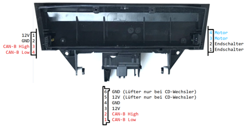

Auf die Schnelle aus dem Schaltplan, wenn ich den richtig gelesen habe..
Sicherungsbox Innenraum -> Sicherung F34f40 (5A)
Z6/47 Endhülse Masse W15/2 -> W15/2 Masse Fußraum links
N72/1 Steuergerät Oberes-Bedien-Feld
Stecker 1
Pin 1 (L) CAN-B (4,65V Ruhepegel / 11V Sleep)
Pin 2 (H) CAN-B (650mV Ruhepegel / 25mV Sleep)
Pin 3 (+) Klemme 30
Pin 4 (-) Klemme 31
Pin 5 (+) Klemme 15 - M2 Gebläsemotor
​Pin 6 (-) Klemme 31 - M2 Gebläsemotor
Stecker M2
Pin 1
Pin 2
Pin 3 (+) Klemme 15 - M2 Gebläsemotor
Pin 4 (-) Klemme 31 - M2 Gebläsemotor
Stecker M1
Pin 1 M8s1 Endschalter Motor OBF Leiste
Pin 2 M8s1 Endschalter Motor OBF Leiste
Pin 3 M8 Motor OBF Leiste öffnen und schließen
Pin 4 M8 Motor OBF Leiste öffnen und schließen

Das meinst du, richtig?

Schau mal ob bei Dir CAN-B am richtigen Stecker anliegt. In deinem Bild gibt's das doppelt. Die Nummerierung ist auch verdreht.
Laut Schaltplan wurde außerdem ab 06/08 an Stecker 1 Pin 3 mit Pin 4 vertauscht. Das ist ziemlich dumm wenn man das nicht weiß und ein anderes OBF einbaut. Im schlimmsten Fall kann die vertauschte Polarität vielleicht das OBF zerstört haben. Jetzt aber nicht einfach vertauschen, nachmessen!

Spannung liegt nach dem messen (gestern) an Pin 3 + 4 an, sonst würde ja nicht der Motor vom Fach sich kurz bei betätigen einer Taste des OBF kurz drehen (den Motor hatte ich abgeschraubt aber angeschlossen gelassen).
Meinst das Plus und Minus vertauscht sind (dem Motor ist das ja egal)?
Nein. Ich meine dass ab einem Baujahr von 06/2008 Plus und Minus vertauscht ist. Dem Motor ist das nicht egal, der würde falsch herum drehen.
Wo ist denn nun CAN-B bei Dir angeschlossen, an Stecker 1 oder an Stecker M2, oder tatsächlich an beiden?
