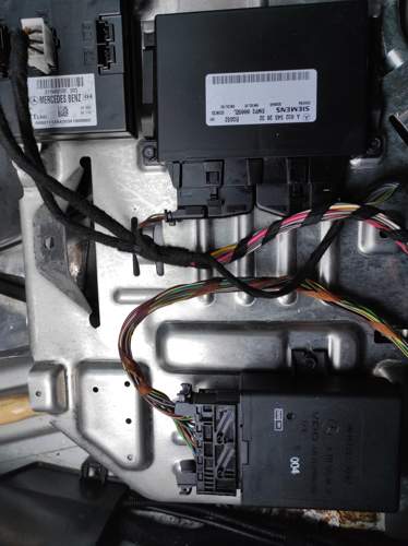

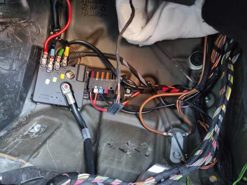

Ich denke ich habe den Fehler oder Ursache gefunden. Ich habe bei der Beifahrerseite das SAM freigelegt und gesehen das dort ein Kabel nicht gesteckt ist. Bevor ich dieses verbinde möchte ich gern von Euch Wissenden wissen, ob dieses Kabel in die Box wo die I2-Steckbuchse ist, gesteckt werden muss. Bilder sind anbei.
1000000971
1000000970
Erstens sind Stecker und Buchsen alle “Kodiert“, das heißt du kannst nichts einstecken was dort nicht hingehört. Zweitens sehe ich keinen Stecker der lose ist bis auf den der Fußraumbeleuchtung. Der gehört dort nicht hin.
Der Stecker hängt do h da im Bild 2

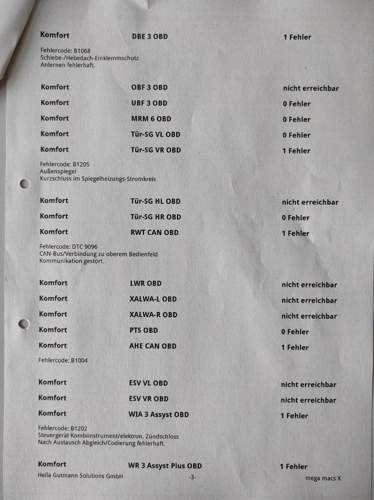

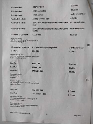

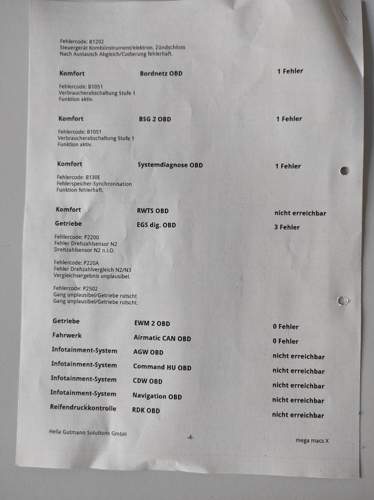

Hier habe ich die Diagnose vom Gutmann.
Mercedes E 220
Mercedes E 220
Mercedes E 220
Das ist wie Mackhack schon sagte der Stecker der Beifahrerfussraumbeleuchtung. Der ist bei allen 211ern vorhanden, egal, ob diese SA verbaut ist, oder nicht. -> kann man ja nachrüsten ;)
Wenn du auf der Fahrerseite schaust, dann wirst du da auch einen solchen Stecker finden.
