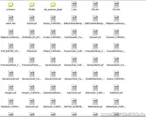

Original geschrieben von Mahri
Die aktuellen Karten haben die Endung -50. Leider stehe ich nun ein bissel auf dem Schlauch.Was mache ich falsch ? Ich habe den Thread schon durch forstet,aber nicht den entscheidenen Tipp gefunden.
Sind noch Kartendateien im Ordner MapRegions? Dort dürfen nur noch einige Dateien vom Typ .drm gespeichert sein. Alle anderen versuchsweise löschen - vorher Datensicherung nicht vergessen - und bei Erfolg wieder sichern!

Hallo Asks,
dort stehen noch etliche drin. Die "soll" ich alle löschen,ausser die drm.Datein ?
Vielen Dank und Grüße, Mahri
Bmp
Ja! MapRegions enthält nach dem erfolgreichen Update nur die Dateien vom Typ .drm. Die neuen Karten (und nur diese!) sind im Ordner MapRegionsPSF250 - auch die auf dem Bild sichtbaren Unterordner (diese evtl. verschieben statt löschen). Kann man auch in der Sicherung sehen, die eine komplette Kopie des MP ist. Beim Rücksichern wird dessen Speicher neu formatiert und die Sicherung aufkopiert. Wie hier in der Runde schon früher festgestellt: Lieber einmal zuviel als einmal zu wenig sichern - also den Erstzustand und dann nach jeder Veränderung! Der Zeitaufwand lohnt sich.
