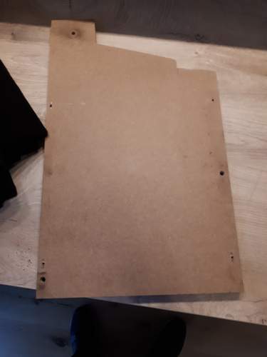

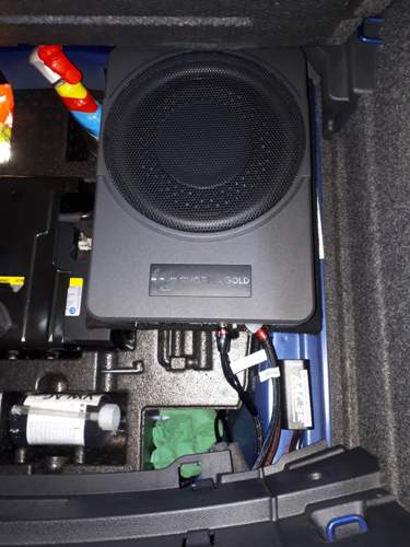

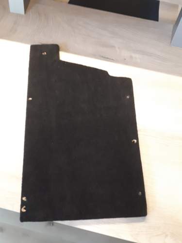

Stauraum muss nicht verloren gehen, ich habe als Zusatz einen Untersitz-Aktiv-Subwoofer 200W RMS 30-150Hz unter den Ladeboden gebaut. Er ist per FB regelbar und kann wieder zurück gebaut werden. Das Signal habe ich mit einem angefertigten T-Stück vom Original Subwoofer geholt (Nix geschnitten oder verbastelt) und über einen Helix AAc3 High Power Adapter in ein Cinch Signal umgewandelt.
Lediglich einen Halter, wie auf Bild 8 zu sehen, musste ich anfertigen, um alles sicher zu verbauen, passt alles unter den Ladeboden, sind sogar noch 2cm Luft.
Der Zusatz hat sich gelohnt, jetzt sind die Bässe satt und lassen sich separat regeln.
20230119 Woofer unter dem Boden
20230119 15 mm MDF Platte
20230119 mit Bezugsstoff bezogen

Also ich habe bei meinem einen deutlichen Unterschied gehört! Auch jetzt mit dem Helix ist es ein deutlicher Unterschied zu ohne!
