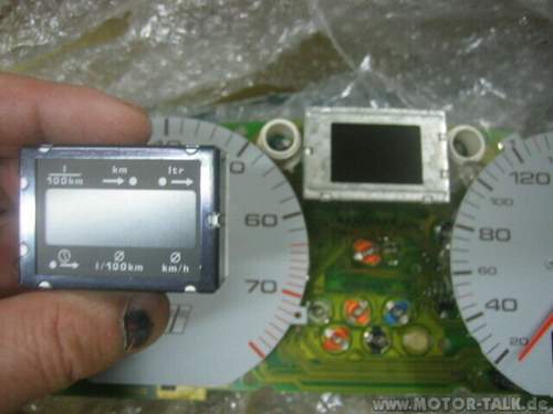

ich bin auf der Fehlersuche bei meinem S6 :
Nach einem Ausbau des Kombiinstrumentes zum Birnen wechseln zeigt die Verbrauchsanzeige nur noch
ca 6 - 7 Liter Verbrauch an.
Zum Testen habe ich ein anders KI eingebaut ; 15- 16 Liter Verbrauch, es liegt also am KI.
Wo ist also der Fehler , auf der Platine oder im aufgesteckten Teil ( siehe Bilder )
Ist das aufgesteckte Teil auf den Bildern nur eine Anzeige oder kann hier etwas defekt sein
so das der Wert falsch ermittelt wird ?
Gruß Henning
Img-0668
Img-0669

Sicher das die Birne die du eingebaut hast i.O. ist? Mir sieht das so aus als wenn die Digitalanzeige spinnt und einfach die vordere Ziffer nicht anzeigt. Versuch mal beim BC dir z.B. Reichweite anzeigen zu lassen.
Gruß Andre

Hallo Andre,
auf die Idee das die erste Ziffer fehlt bin ich noch nicht gekommen, danke
Aber den Zusammenhang mit der Birne verstehe ich nicht ..
Oder meinst Du das der Widerstand sich durch eine falsche Birne evt. verändert hat ?
Gruß Henning

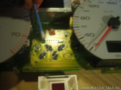

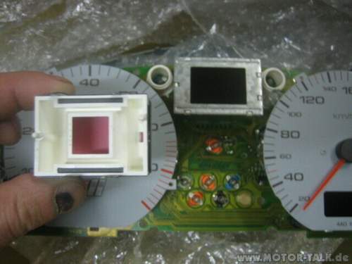

Auf deinem Bild siehst du an dem weißen Teil diese 2 schwarzen Streifen, das sind Elastomere die Leitfähig sind, mach diese Bitte mit Ohrenstäbchen und Alkohol sauber, die Genstelle auch dann sollte es wieder passen! Diese Elastomere sind sehr empfindlich gegen Dreck!
vielen Dank für den Tipp mit der Reinigung.
Die erste Stelle ist übrigens da, nach einem Reset und Kaltstart lagen die Werte im zweistelligen Bereich, bis der Motor warm war....
Als nächstes folgt dann die Reinigung.
Beste Grüße
Henning
heute morgen habe ich die Übergänge zum Display gereinigt, leider keine Veränderung .
Gruß Henning

Moin Jungs,
der Fehler ist gefunden :
Die Codierung vom KI hatte sich verändert ( evt. durch den KI Ausbau )
Nach der Änderung von Code 00002 auf 00083 war alles wieder i.O.
