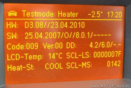

spiegelt HW den Bauzeitpunkt des Fahrzeugs und SW den Softwarestand des Motorsteuergerätes wieder oder ist das auf die Klimaautomatik bezogen (siehe 1. Zeile)?
23.04.2010 würde passen, EZ von meinem war 05/2010. SW Stand vom 25.04.2007 wäre dann doch etwas arg alt? Siehe Anhang.
Was ist Code 009?
Gruß Thomas
Dsc-1268
Es bezieht sich alles nur auf das Display. Code 009 ist der Codeindex des Displays. Der Code bezieht sich auf den Tanksensor und ob du einen BC has oder nicht.
