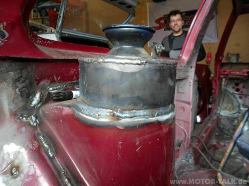

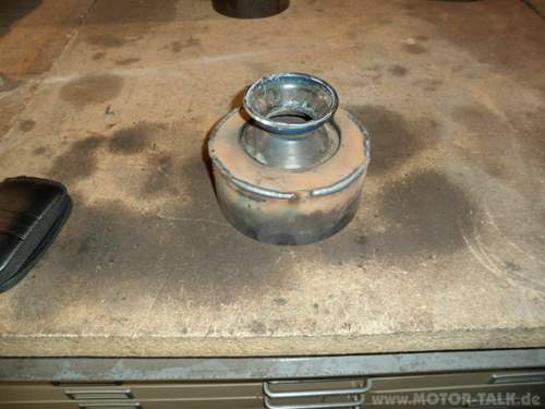

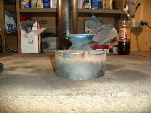

haben auch noch was nettes mit dem dom hinten gemacht 😁

Aldaaaa, was ihr Buben da wieder bastelt! 😰😎
Ich vermute für ein Fahrwerk mit längerem Federweg?
richtig da kommt ein öhlins rallyegewindefahrwerk rein 😎

Sag mal! Hast du auch Gas in deiner Flasche?
Die Nähte sehen aus wie Flasche leer und Kopf voll 😁
Original geschrieben von burbaner
Original geschrieben von sony8v
deine theorie stimmt nicht ganz es geht auch ohne plastkverbreiterungen es müssen dann nur die kotflügel gezogen werden 😉 😁
ja gas war voll es hat beim schweißen den u-schutz und wachs nach oben gezogen deshalb die unsauberen nähte
