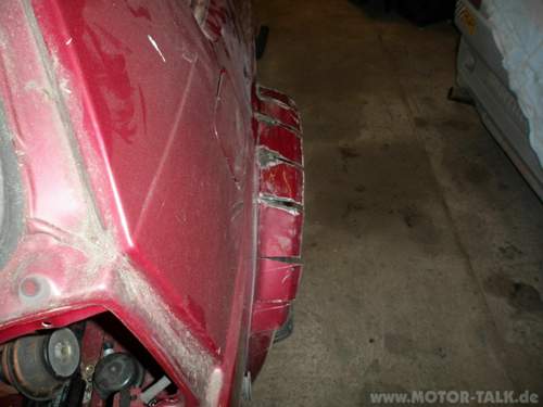

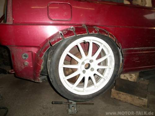

hmmm wenn ich das Gewinde natürlich ganz nach unten drehe würde ich mich nicht wundern wenn es schleifen würde, aber es wurde sauber eingestellt Kanten gebörtelt und Kotflügel leicht gezogen was schon super gehofen hat.
Jetzt müssen Sie nur noch bissl nachzogen werden und das "leichte schleifen" kommt nie wieder vor... Es gibt halt leute die kaufen sich ein "Sportfahrwerk" bei ebay für 99 euro und komentieren das es streift... und es gibt leute die kaufen sich nen Fahrwerk wo was taugt und hat nach guter Einstellung auch wenig Probs.

Einstellen nutzt da nichts wenns schleift. Was willst Du denn dann einstellen? Du musst den Federweg begrenzen.

Da hat der Onkel recht - da steht dann schön 6x15 ET33 (meine ich) und damit iss das Thema nämlich durch. Die Stammbesetzung hier kann es zwar schon nicht mehr hören, aber genau das Thema hatte ich auch - und ich fahre 7,5 vorne und 8" hinten und die streifen trotz Bördelarbeiten! Bei deinen Maßen - viel Spaß!

deine theorie stimmt nicht ganz es geht auch ohne plastkverbreiterungen es müssen dann nur die kotflügel gezogen werden 😉 😁
