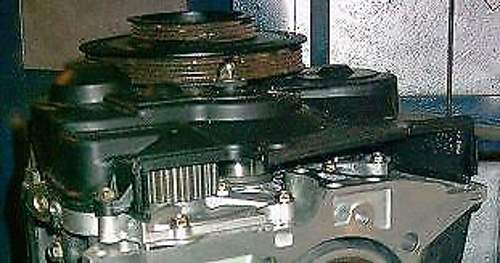

beim gestrigen Ölwechsel habe ich ein Leck im Kühlsystem entdeckt. Dieses tritt aber nur während laufendem Motor auf, so konnte ich nie einen nassen Fleck auf der Straße sehen.
Die undichte Stelle, ist an der Wasserpumpe, die bekanntlich vom Zahnriemen angetrieben wird - richtig? Aus einem kleinen Loch zwischen Wasserpumpe und Zahnriementrieb kommt ein kleines "Kühlwasser - Rinnsaal".
Nun zu meinen Fragen:
1. Ist die Ursache für dieses Leck ein def. Dichtring an der Wasserpumpe?
2. bekomme ich die Wasserpumpe raus, ohne den Zahnriemen auszubauen (Also nur Riemen entspannen und die Pumpe am Riemen irgendwie vorbei?)
3. Brauche ich komplett ne neue Wasserpumpe (Ebay 43,44)? Oder reich der Wechsel des Dichtrings in der Pumpe?

Wasserpumpe wird vom Zahnriemen angetrieben !
Sie drückt das Wasser durch das Rohr auf der Rückseite zum Thermostat rüber.
Das beschriebene Loch ist original und 2mm ungefähr.
wenn da was raus kommt ist die Wellendichtung von der Pumpe hinüber und nicht zu reparieren !!! Die Pumpe kannst Du auch selbst wechseln !Am besten ne neue ! (ich müsste eigendlich noch gebrauchte da haben, hab se aber so schnell nicht gefunden !)

Die grosse untere Abdeckung hat in der Mitte ne 14er Hutmutter original mit Gummidichtungsring .die im inneren die beiben Riemen fixiert mit der Spannrolle drauf ! und dann ist der ganze Deckel am rand ringsum mit einigen 10er Schrauben festgemacht !

hänge mal noch 2 Bilder an , da siehste die Pumpe unter der Abdeckung (ohne Riemen) und die 14er und ein Teil der 10er Schrauben

danke für die Fotos. Die Riemenscheibe muss also ab, oder nicht? Hab selbst nen Schlagschrauber, hm! Komme ich da auch an die Mutter/Schraube ran?
