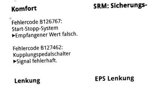

heute haben wir den Fehlerspeicher auslesen lassen. Die Werkstatt hat die Fehler anschließen gelöst und meinte, es wäre auch bei allen möglich gewesen. Auf der Rückfahrt kam im Display aber gleich wieder "PRÜFEN EINSPRITZ".
Zur Erinnerung: Keine Leistung am Berg, Beschleunigung nur bis 100km/h, im Stadtverkehr merkt man eher nichts, Anlassen war auch immer problemlos.
PS: Was ist ein Sekundärpumpenrelais?
Citan-fehler
Citan-fehler
Ich kann mit den Fehlercodes nix anfangen . Ich arbeite nur mit dem originalen Reno Clip und der hat auch die Repanleitung inklusive . Einige Fehler sind nur zwangs gesetzte wegen dem eigentlichen Problem und sind erst mal zu ignorieren .
