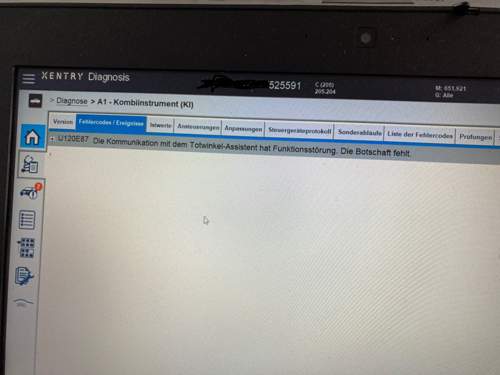

Nun die schlechte Nachricht: die Störungsmeldung "Totwinkelassistent ohne Funktion" taucht leider weiterhin (ca. 30 Sekunden nach Fahrtbeginn) auf. Ich war daher heute Vormittag in einer freien Werkstatt, die über ein XENTRY-Diagnosegerät verfügt. Ausgelesen wurde folgende Meldung: "U120E87 - Die Kommunikation mit den Totwinkel-Assistent hat Funktionsstörung. Die Botschaft fehlt". Die Werkstatt hat die Fehlermeldung gelöscht, doch nach dem Löschen trat sie sofort wieder auf, so dass mich die Werkstatt auf eine Mercedes-Fachwerkstatt veriwesen hat, da der Fehler vielfältig sein kann.

Hier auch mal der Screenshot von Xentry, die FIN habe ich aus Datenschutzgründen geschwärzt.
Stoerungsmeldung
Wenn die Botschaft fehlt, bedeutet das, dass ein Steuergerät angesprochen wird aber nicht antwortet. Da hat ein Steuergerät einen defekt. Bei einem Stecker- oder Kabel - defekt würde ein Fehler mit Kommunikation nicht möglich erscheinen. Ein Steuergerät verliert nicht einfach die Codierung. Ich würde einen Kurztest mit Xentry durchführen lassen um zu sehen ob noch weitere Fehler hinterlegt sind.
Guten Morgen,
wenn der Meister der Werkstatt auf das „+“ oder generell auf die Fehlermeldung in Xentry klickt dann klappt ein Kontext auf, der weitere Information liefert. Das sieht dann in etwa so aus wie auf dem angehängten Bild. Da wird der entsprechende Bus, auf dem die Botschaft fehlt, genannt. Weiter kann dann die geführte Fehlersuche durch Wechsel auf das beteiligte Steuergerät durchgeführt werden.
Hier ist die Frage, was genau zum Abschalten des Assistenten führte. Es ist möglich, dass einer der Sensoren defekt ist und dass der zufällig zeitgleich mit der Batterie zusammen ausfiel. Auch möglich, dass er aufgrund längerer Unterversorgung dauerhaft abgeschaltet wurde. Dann müsste er erneut aktiviert werden. Bei den rollenden Reiserechnern heutzutage ist leider alles möglich. Neulich haben wir einem Cabrio mittels Codieren erst wieder erklären müssen, dass es kein Coupé ist. Wie diese spontane Umcodierung von selbst passiert ist kann niemand so genau erklären. Aber zurück zu Deinem Fahrzeug.
Der Taster bzw. das Tastenfeld oberhalb des Lichtschalters könnte auch defekt sein oder es liegt eine Störung auf dem LIN Bus vor, der die Signalverarbeitung stört/ unterdrückt oder LIN hat die Adresse von dem Teil „verloren“. Das halte ich für die wahrscheinlichste Ursache.

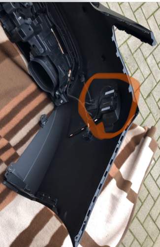

Zwischenmeldung: einer der beiden Sensoren ist defekt, MB möchte knapp 1.200,00 € für dessen Austausch incl. vorangegangener Fehlersuche und hat diesen bereits ausgetauscht, ohne zuvor von mir die Reparaturfreigabe zu erholen bzw. mich über die Kosten in Falle der Ablehung der Kulanz aufzuklären. Kulanz wurde heute abgelehnt, obwohl dies ein bekannter, häufig vorkommender Fehler ist und mein Scheckheft lückenlos und durchgängig bei MB gepflegt ist. Man könne mir allenfalls einen Werkstattrabatt von 20 Prozent auf den Rechnungsbetrag anbieten, was dann immer noch rund 950,00 € wären.
Auto steht aktuell noch bei MB, ich werde mir nun übers Wochenende Gedanken machen, ob ich das so schlucken werde oder den defekten Sensor wieder einbauen lasse und die Überprüfungskosten (10 AW) bezahle.

TWA kann global deaktiviert werden. MB könnte das auch indem sie die Funktion aus VeDoc löschen. Ob sie es machen ist eine andere Frage. Die AWs zum Deaktivieren dürften dann etwa 12 sein. Das kann ein Codierer aber mit ein paar Klicks.
Die Sensoren sitzen hinten recht/ links in der Stoßstange. Kann man relativ einfach tauschen.
